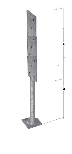

очень понравилось своей надежностью соединение "Основание столба PSWZ" http://rusconnect.ru/catalog/sado/id_91.html думаю закажу парочку таких деталей на металлобазе, единственное от чего не получается уйти, так это от видимой части металла поверх дерева, но буду подбирать краску
Немного перерисовал деталь, которая Вам понравилась к тому варианту, который предлагал ранее.
А можете сделать еще проше - не приваривать штырей, а сделать пластину длинее и снизу подварить пятак.

Ещё можно сделать стойку из двух сваренных между собой прямоугольных труб (чтобы квадратное сечение вышло). Получившуюся стойку легко замуровать в бетон. Верхнюю часть стойки обшить деревом.

Может я повторюсь, но ни в коем случае это делать нельзя, плотности меж столбом и рубероидом не будет, там будет влага и всяческая пакость, бревно сгниёт быстро причём, от этого способа давно ушли... Самое опасное место при сопряжении двух разных материалов, то есть между деревом и бетоном, там быстрее всего и будет гнить. Лучше как ребята писали выше, отказаться от заделки в бетон деревянного столба, а выбрать любой из вариантов с металлическим основанием, а декор это дело пятое...

2MankoPavel Ну сделайте каркас из металла и отделайте деревом. При изнашивании- можно отделку поменять.

Делов-то сколько будет. Да и замена в случае износа, проще будет если основа, нижняя, металл, а балясины и поручни дерево.
