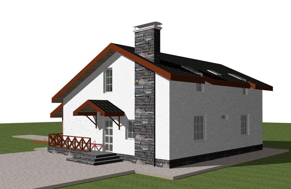

Доброго дня форумчане Передо мной стоит задача сделать на веранде, являющейся неотьемлемой частью дома, перила из сосны (сосновый брус 100х100) типа ограждения-заборчик. Но учитывая, что в нескольких местах не предусмотрено было возводить колонны из кирпича, то я вынужден буду опорные столбики вмуровывать прямо в бетонную армированную плиту, предварительно выдолбив под них соответствующие дыры. Но терзают меня смутные сомнения насчет долговечности дерева, погруженного в бетон и подверженного прямым атмосферным воздействиям, как то дождь, солнце, снег и ветер (в общем все что только возможно в наших южных широтах) Насчет внешней обработки я уже определился это будет один слой грунта и два-три слоя Belinka. Но вот собственно и вопрос, чем обработать нижнюю часть столбов, которые будут замурованы в бетон, чтобы продлить их стойкую жизнь ???

Зачем так сложно. Достаточно вмуровать закладные. типа прутка, трубы и т.п. Ничто не вечно. Если собираетесь долбить бетон, то это глупость, любая обработка маслом-олифой и пр. вылезет из бетона и будет собирать грязь, а дерево ссохнется и будет болтаться. А как же быть если вы хотите красиво, аккуратно положить плитку на бетон? будете выпиливать плитку под дерево? Надо пробурить под шпильку, "насадить столб" и изолировать дерево от бетона прокладкой, например листом металла, либо сделать опору из проф. трубы 100*100 высотой 100-150мм. Хотя если аакуратно пробурить алмазным буром отв. Д80-100, то теоретически, почему нет?

В принципе у меня тоже были такие мысли, вмуровать в бетон обычную круглую трубу Д 50, а в деревянном столбе пером просверлить такого же диаметра отверстие глубиной 150 мм, все это свинтить парочкой болтов впотай и наверно будет мне счастье, но все же смущает надежнось такой кострукции при возможном опирании взрослого человека весом от 80 кг и более (благоверную супругу вес которой колеблется до 47 в расчет не берем:) ) А что касается выпиливания керамической плитки вокрг столбов то это не проблема потому как столбы предполагается ставить только по внешним углам веранады, и для этого нужно будет лишь вырезать квадартный уголок у плитки.

MankoPavel написал : но все же смущает надежнось такой кострукции при возможном опирании взрослого человека весом от 80 кг и более
Одиночный стоб конечно будет выглядеть ненадежно, но он же будет связан перилами.
Проблема жесткости решается конструктивно. необходимо чтобы перила заканчивались не косольно столбом. Желательна установка столба в угол. Или сделать подпорку-косынку. Самый простой вариант - шпилька-пруток М12 минимум насквозь столба с затяжкой сверху.

для упрощения обсуждения вопроса выкладываю проект ограждения
Вам надо крепить не крайние столбики, а весь нижний брус. При этом хорошо бы предусмотреть прокладки, которые подняли бы его над полом хотя бы на пару см. Это позволит держать брус сухим.

Безусловно нижний брус будет поднят на несколько сантимов от пола, для самоотвода дождевой воды
