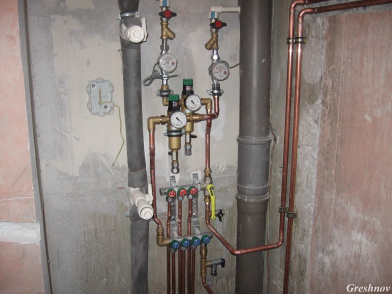

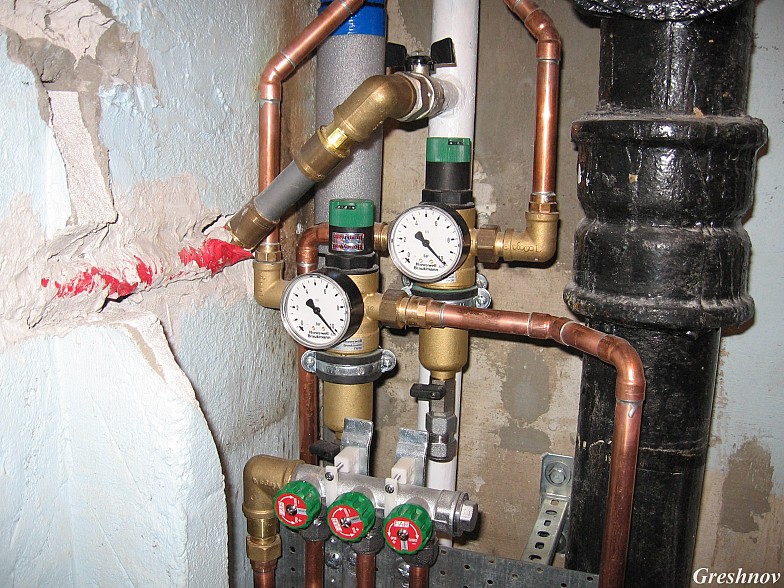

Greshnov
Greshnov
Регистрация: 23.04.2006
Сообщений: 696
04.05.2009 в 21:31:44
Threepwood написал : Можно и нужно
+1:)
