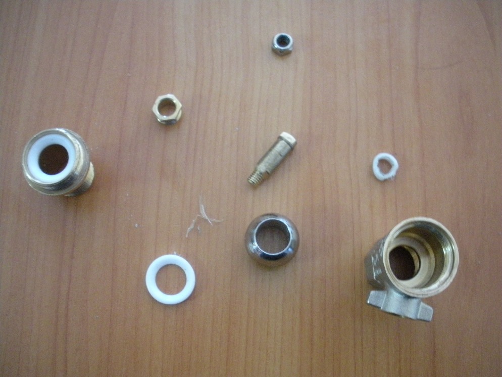

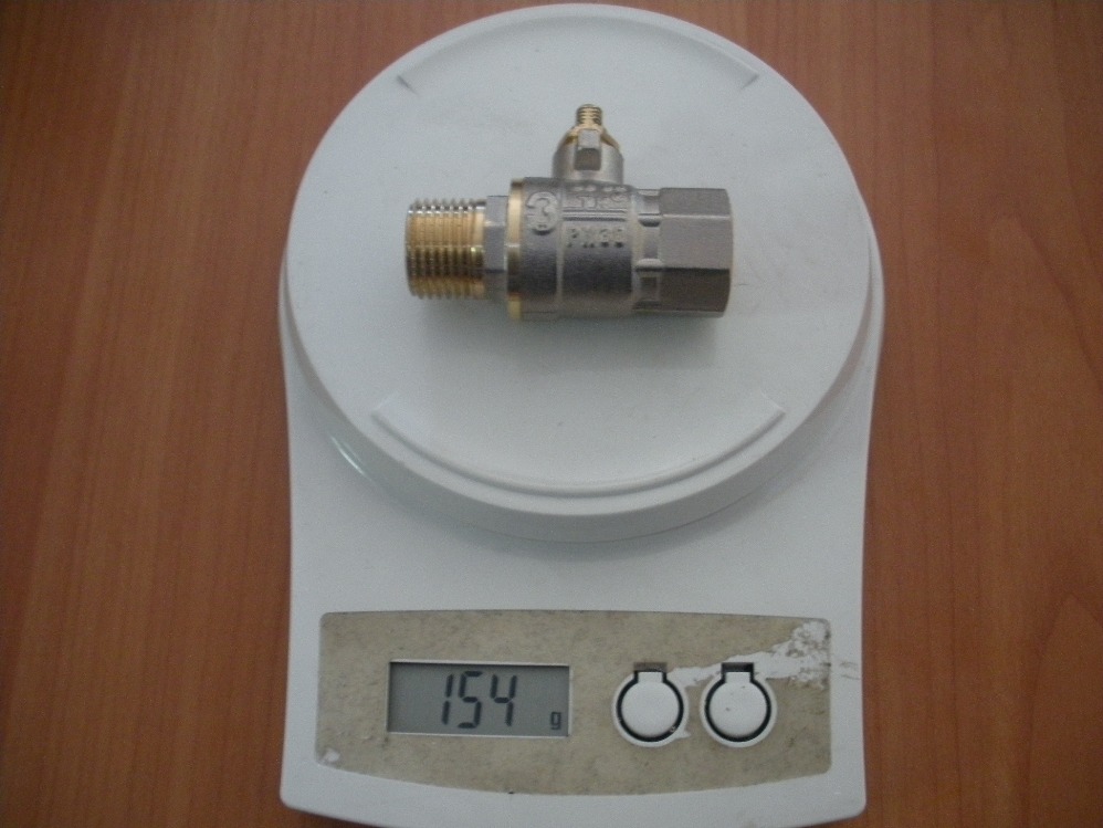

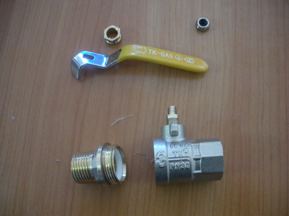

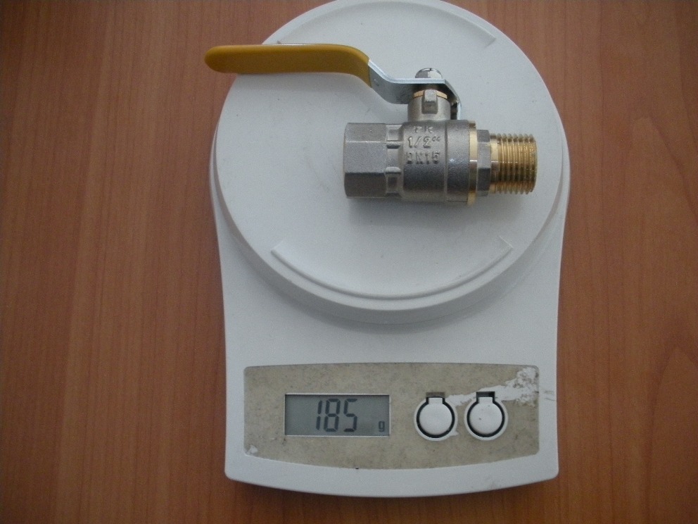

Вроди с водяными кранами все всё понимают, а вот с газовыми как?
Может кто знает тонкости технологий и различия? Давеча попался мне очень интересный экземпляр отличный от всех газовых, но сильно похожий на водяной с жёлтой ручкой. Глядя на то как хто делают другие производители возникает вопрос - А так разве можно?

Какая – то хрень с Вашим краником ТК – судя по фото разобран кран для воды, почему лежит желтая ручка – не понятно? Белые лохмотья на фото это что клей? Что то не вижу остатков клея на резьбовых участках?
