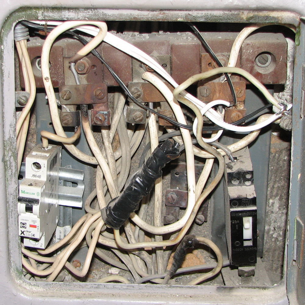

Перед новым 2009 годом устранял последсвия локального пожара, были люди дома успели погасить. В квартирном щите все автоматы кроме 3-х на 25А.
В джакузи подключеном отдельной линией многожильным проводом 1,5 мм2 произошло короткое замыкание, автомат 25А не сработал, отгорел провод.
Вот Вам Kamikaze и правила! Еще чуть-чуть и мог весь квартирный щит вспыхнуть, а Вы пишете что 25А на лампочку это нормально.
С Ваших уст это безответсвенное одобрение пожароопасного номинала в 25А на группу света в квартире! :mad:
В этажном щите 2-го этажа, 9-ти этажного дома, куда подключен этот квартирный щит, полная разруха, черный моток это соединение нейтрали, которая когда-то уже отгорала.
Ток короткого замыкания 250А, который необходим для отключения автомата С25 не создался по понятным причинам, как минимум из-за состояния стояка парадного.
Мощность двигателя джакузи, подключенного отдельной линией, 400 ватт, если бы стоял автомат 6А такого бы не было, искрануло и сработал бы автомат.
В подавляющем большинстве случаев, при использовании ламп накаливания, на группу света в квартире с большим, а иногда и многократным запасом достаточно 6А!

Посититель написал : В джакузи подключеном отдельной линией многожильным проводом 1,5 мм2 произошло короткое замыкание, автомат 25А не сработал, отгорел провод.
  1. Допускаются лишь ответвления меньшего сечения от магистрали. В данном случае сама магистраль имела сечение ниже положенного.
  2. Проверку ожидаемого ТКЗ никто не отменял.
  3. Не все АВ одинаково полезны. А Аски и ДЭКи это не те автоматы, которым можно безоговорочно верить без "честного" протокола ЭТЛ.
  4. А главное, нельзя забывать про наиболее вероятную причину отгорания провода - неудовлетворительный контакт (некачественный монтаж, многопроволочная жила, сырость), искрение и перегрев контакта, повлекшие возгорание. Максимально-токовая защита в таких случаях бессильна, даже если бы стоял автомат на 2А.
Посититель написал : Еще чуть-чуть и мог весь квартирный щит вспыхнуть, а Вы пишете что 25А на лампочку это нормально.
На фото не видно ни малейшего намека на такую тенденцию.

Kamikaze написал : 1., 2., 3.
Я привел пример напрямую связанный с необдуманным применением пункта 3.1.19 3) ... "ответвления от питающей линии к электроприемникам малой мощности" ... в котором не учтены перечисленные Вами нюансы.
Вы же привели пункты 3.1.19. и 6.2.2. которые вообще не касаются освещения ванной, как аргумент что 25А на свет ванной тоже можно, в поддержку сообщения Smily который утверждает что можно и 25А на лампочку ванной комнаты. Речь в этой теме идет о безопасной, при минимальных денежных и трудовых затратах запитке перенесенной лампочки ванной. В пунте 3.1.19. речь идет о "ответвления от питающей линии к электроприемникам малой мощности", "а для светильников - согласно 6.2.2". Под "электроприемникам малой мощности" не подразумеваются ни какие светильники, для светильников идет ссылка на пункт 6.2.2. в котором не идет реч о светильниках ванной квартиры.
Мне то без разницы, я на свет даже если будет проложен провод 2,5 мм2 или 4,0 мм2 и мощность группы света не будет превышать 1 кВт не поставлю автомат более 6А, а вот для тех кто не понимают нюансов электрики Ваша цитата пунктов правил может ввести в опасное заблуждение.
Я советую на группу света ставить автомат 6А, чтоб долго не обяснять про дестабилизирующие факторы которые народ не поймет или не сможет проверит или померить в связи с отсутствием необходимых для этого знаний. Автомата 6А в подавляющем большинстве случаев с большим запасом достаточно на группу света.
Kamikaze написал :
  1. А главное, нельзя забывать про наиболее вероятную причину отгорания провода - неудовлетворительный контакт (некачественный монтаж, многопроволочная жила, сырость), искрение и перегрев контакта, повлекшие возгорание. Максимально-токовая защита в таких случаях бессильна, даже если бы стоял автомат на 2А.
В приведеном мной примере джакузи было выключено, ванной пользовались примерно 2 часа назад. Не исключено что возгорание произошло из-за сырости, утечки, не полного замыкания и последующего возникновения дуги после чего произошло металическое КЗ. Но автомат не должен был допустить пожароопасного плавления проводника джакузи в квартирном щите, от которого мог возникнуть пожар, который собственными силами возможно и не удалось бы погасить. Я уверен что если бы стоял автомат 6А пожароопасного плавления проводника в квартирном щите не было бы вообще и возможно пожара в ванной так как автомат с правильным номиналом должен погасить дугу в течении примерно 10 мС.
Мощность теплового импулса, Интеграл Джоуля, выделяемая в месте КЗ и проводнике с автоматом 6А меньше чем с автоматом 10А и особенно меньше чем с автоматом 16А, применение автомата 6А на группу света является более безопасным в общем плане. Ведь светильники находятся под потолком где температура и влажность могут быть повышеными. То есть по мимо защиты стационарной проводки более эффективно будет защищатся проводка светильника, особенно если автомат будет намного меньше чем 6А, лучше будет защита человека от косвенного прикосновения если металосвязь корпуса электроприбора с защитным проводником стала хуже, например из-за переламывания почти всех жил защитного проводника шнура питания электроприбора, возле вилки или корпуса.
Для выбора автомата защиты лампочки ванной и других груп квартиры хорошо подходит пункт 3.1.4..
3.1.4. Номинальные токи плавких вставок предохранителей и токи уставок автоматических выключателей, служащих для защиты отдельных участков сети, во всех случаях следует выбирать по возможности наименьшими по расчетным токам этих участков или по номинальным токам электроприемников, но таким образом, чтобы аппараты защиты не отключали электроустановки при кратковременных перегрузках (пусковые токи, пики технологических нагрузок, токи при самозапуске и т. п.).
Расчитать токи участков цепи освещения, человеку далекому от электрики, сложно, а вот номинальные токи электроприемников намного проще. При покупке, рядовой потребитель как минимум обращает внимание на мощность лампочки. Максимальная мощность ботребления группы света довольно стабильная и посчитать ее, сложив мощность всех лампочек, не составит труда. Поделив полученную мощность на 220 вольт получим номинальный ток группы света. Обратите внимание, что почти у всех номинальный ток группы света намного менше 6А, так зачем ухудшать безопасность автоматом 10А, 16А. Другое дело, если нужно мощное освещение, тогда перед существенным увеличением номинала автомата нужно обратить внимание на многие параметры сети.
Kamikaze написал : На фото не видно ни малейшего намека на такую тенденцию.
Наверно у Вас плохой монитор :), сделал крупным планом признаки плавления проводника джакузи в квартирном щите, который после КЗ отгорел возле джакузи.
Я предполагаю, что в месте деформации проводника был вулдырь. На левой фотографии видно признаки вулдыря так же в месте выхода проводника из общей изоляции.

Вы на ходу ведёте модернизацию и без того "хромающих" ПУЭ. Меньше сечение - выше плотность тока, больше нагрев. Поэтому, исходя из здравого смысла, перед таким проводником необходимо устанавливать защиту от перегрузки.
