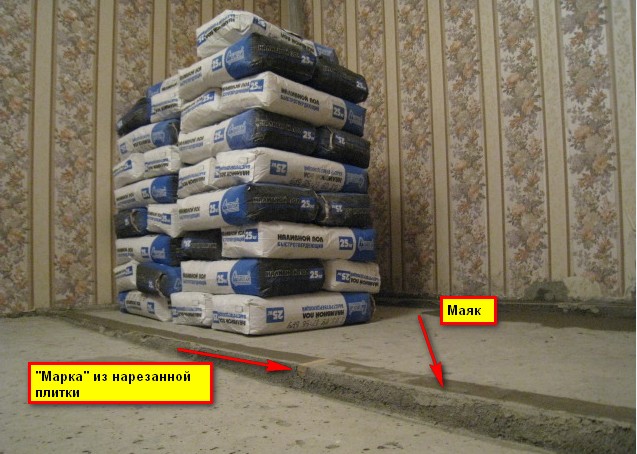

volkove написал : И если можно поподробнее про их применение.
Все можно.Можно вкрутить саморезы.Сверху посадить профиль для ГКЛ.Клеем закрепить,чтобы не дергался. Второй вариант "натертые".Ставите сначала "марки"(пятачки по уровню)Между ними сам маяк из ЦПС или из плиточного клея(где совсем тонко).Сначала "начерно", подсохнет-поверх еще протянете плиточным клеем "начисто".

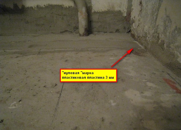

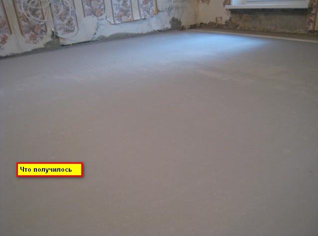

mihamaster На 1-м фото у вас маяки прикручены к деревяшкам-в процессе заливки убираете ли их?
mihamaster
mihamaster
Регистрация: 27.06.2008
Сообщений: 6351
20.05.2009 в 20:19:38
sergeyX написал : На 1-м фото у вас маяки прикручены к деревяшкам-в процессе заливки убираете ли их?
Деревяшки не использую нигде.Разбухают-садятся,соответственно трещины. Именно здесь сделано так:положены подкладки из плитки(по уровню),сверху положен профиль.А прикручен он к полу длинным саморезом.После заливки стяжки,сразу же маяки вынимаю и заравниваю в общий уровень.Почти всегда по месту маяков образуется небольшая трещина.Ничего страшного.Получается своего рода "деформационный шов".

Это я читал. Но я хочу сделать минимальный слой 5-10 мм. Так что профиль не подходит. А если установить саморезы, сверху на них маяк 6 мм, и всё это закрепить юнисом?
Только что делать потом с маяками и саморезами?

2volkove Я,например,всегда делаю "натертые"маяки.У меня так точнее получается.К тому же толщину можно сделать любую.
