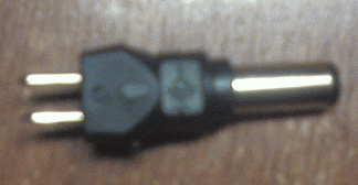

Всем доброго времени суток! Значит так:
  1. Сгорел адаптер питания модема. (Amigo 9V~1000mA)
  2. Был куплен Robiton SN500S ( уневерсальный с настройкой вольт, с защитой от перегрева и всякое такое) ток выставил 9V? а оказалось что он (адаптер) тока на 500 mA? и при 9V подает 600mA? модем заработал, вот тока мобыть стоит поменять у продовца на более мощьный адаптер.
  3. Адаптер этот уневерсальный с набором переходников всяких разных, и вот взял я подходящий мне переходник и стал устанавливать его в адаптер и вот тут то и оказалось что поставить его можно двумя способами, с переменой + и - , на модеме да и внутри него не слова и не намека где + а где -, не долго думая поставил так чтобы на стержне был - а на "юбке" (не знаю как правильно называется) +, модем заработал.
  4. Любопытство заставило перевернуть переходничек и поменять + и -, после включения модем также заработал. немного не в понятках остался я, что выходит для него без разницы + и -? Проясните ситуацию пожалуйста.

по мануалу ftp://ftp.dlink.ru/pub/ADSL/DSL-2500U/Description/Manual_DSL-2500U_RUS.pdf модем питается пременным напряжением 15В при потреблении тока до 0,7А. Внутри модема выпрямитель и стабилизатор - так что вы можете установить любую полярность входного питающего напряжения.
И 9В скорее всего маловато, поднимите до 15 - если адаптер позволит. Вопрос с выбором более мощного ИП решается после пробной эксплуатации ( отсутствие нагрева Робитона ) и замером потребляемого модемом тока. Кстати - Робитон имхо не самый удачный выбор в аспекте надежности...

Сотрудник D-LINK написал : Этот модем, как и большинство ADSL модемов, требует адаптер питания переменного тока. Использование адаптера постоянного тока приведет к неисправности устройства.

Nikollay написал : Да енто читал вот тока на задней панели у разема питания написано AC 9V-1.A
Тогда подайте 12В
Nikollay написал : Да не, греется причем прилично.
Повод задуматься о надежности работы подобного блока, вероятно он перегружен ( да еще плюс пресловутые "китайские ватты" :) )

Само собой - это их "хлеб". Можете разобрать робитон, выпаять диоды моста и конденсатор, соединить нужные отводы вторичной обмотки трансформатора с выходом - получите адаптер переменного тока.

iale написал : Тогда подайте 12В
А вот тут по подробнее, ну написанож что надо 9V~1000mA, я подаю 9V~600mA, при установке 12V будет 500mA, так разве можно делать?

Проблема в дешёвых китайских трансформаторах с недостаточным числом витков на вольт. Медь экономят, ироды! При малейшей нагрузке на таком трансформаторе сильно просаживается напряжение. Кроме того, при повышении напруги в сети такие трансы склонны к повреждению первыми - ток растёт резко нелинейно. Именно модемы я не запитывал, но на многом другом (включая питание антенных усилителей) трансы приходилось тупо менять на наши (например, новгородские). А уж при понижении напруги в сети что на выходе такого транса - вообще ужас.
