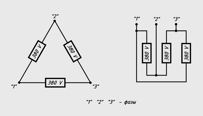

GoraKind написал : Для схемы треугольник потребуются какие-либо дополнительные материалы?
Да - шайбочки, чтобы перемычки надежно закрепить. Гаечек у Вас там- достаточно. :) Таким вот "макаром":
avmal написал : Под колечки жил и после колечек надо проложить шайбы, а сами колечки перевернуть на 180 градусов, чтобы при затяжке они не раскручивались.
Удачи!
02.10.2010 в 12:38:39
Скажите, вот такая схема верна? при подключении 380в
02.10.2010 в 13:09:58
Да. Рисовать можно по разному:)

Можно включать любой ТЭН или все сразу? Как можно регулировать температуру? Кстати на фланце (на корпусе) имеется отверстие, думаю это для заземления.
02.10.2010 в 17:37:08
GoraKind написал : Скажите, вот такая схема верна? при подключении 380в
Да.
GoraKind написал : Можно включать любой ТЭН или все сразу?
Можно. Один или Три. Если заменить кабель на семи жильный и использовать три пускателя или три двухполюсных автомата - тогда в любой последовательности. При использовании реверсивного пускателя - переключать звезда треугольник. Как вариант- можно использовать кулачковый (пакетный) переключатель, что-то около десяти вариантов подключения.
GoraKind написал : Как можно регулировать температуру?
Наиболее простой вариант - термореле и пускатель. Наиболее продвинутый - тиристорный (либо симисторный) регулятор на контролере с процессором (для задания дневных/ночных/экономичных режимов) и использованием термометров сопротивления (наружного, внутренних, теплоноситель). Предела совершенству нет. P.S. С "бундесами" работал, сильно удивился. Говорят -иди, подключай "хайцкорперы" (обратимые радиаторы). - Хм, они ведь жидкостные, я не сантехник -?! -Иди, иди, там увидиш.. Увидел: пять медных труб, два вентилятора и два трехходовых клапана с сервоприводом, два датчика температуры теплоносителей, процессор в каждом радиаторе; от двух до восьми воздушных термометров с датчиком влажности и один из радиаторов в, каждой комнате, с главным контролером и панелью управления с жк, который соединен витой парой с остальными радиаторами и интернетом витой парой. Питание 220 В шлейфом естественно. "Просто" отопление, в офисе совместной фирмы по капремонту скважин, в 94 году...
ПPOPAБ написал : Как вариант- можно использовать кулачковый (пакетный) переключатель, что-то около десяти вариантов подключения.
Соедините в "звезду" (добавьте ноль) и подключайте по группам - 1, 2 или 3 вместе. Но, учтите, может быть просадка напряжения по фазам (зависит от сечения проводников )
02.10.2010 в 18:25:04
sanykrimea написал : Соедините в "звезду" (добавьте ноль)
Так и было. Но, это- чуть меньше 5,8 кВт, вместо 10-ти номинальных. Мощности не хватает, естественно, из-за чего и тема появилась.

у меня 3 тэна, общая мощность 9,999кВт., ввод в дом порядка 25кВт. Думаю просадок не должно быть ПPOPAБ, спасибо за информацию, но такие сложные системы в моем стареньком деревянном доме не нужны, думаю просто буду отключать один из 3-х автоматов, чтобы снизить температуру в батареях отопления )
