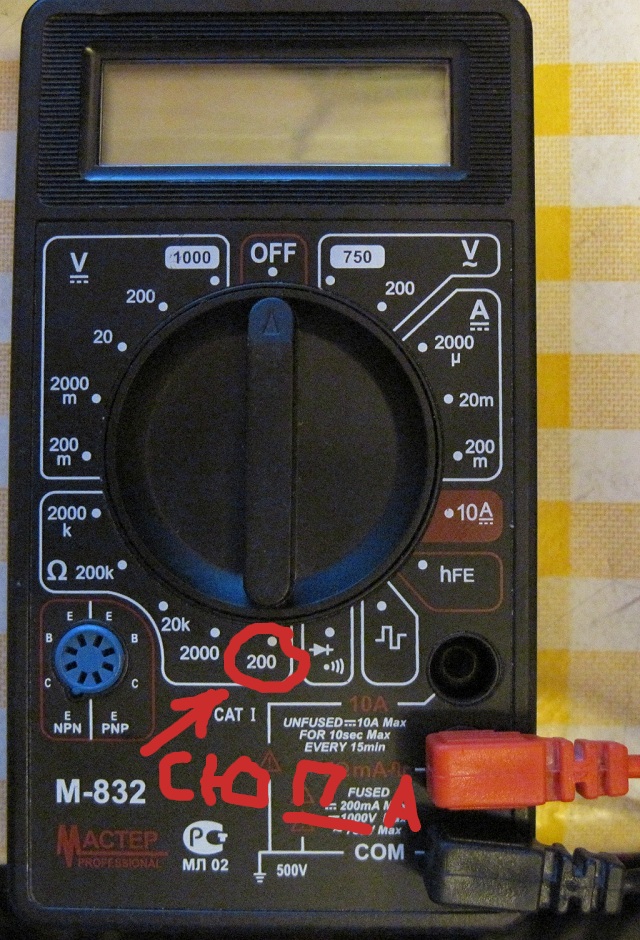

понятно, так а что мне надо поставить, чтобы измерить? да вроде жив )

GoraKind написал : понятно, так а что мне надо поставить, чтобы измерить?
200, в поле где буква омега, стрелочку в низ..
Ваш прибор не измерят ПЕРЕМЕННЫЙ ток, если инфа про мощность точно известна, то, как писали выше, дайте сопротивления тенов ЗЫ либо замер напряжения "эталонного" "камина" последовательно через ваши тены (тэн)

haramamburu написал : Ваш прибор не измерят ПЕРЕМЕННЫЙ ток,
ТС - пытается сопротивление замерить... :cool:

ПPOPAБ Там нет (сопротивление) 20m

ПPOPAБ написал : 200, в поле где буква омега, стрелочку в низ..

haramamburu написал : Там нет (сопротивление) 20m
Угу.. Есть - 200, в поле с омегой.

измерил, вроде бы 41.4, правда значения прыгали, частенько со знаком "-", когда успокоилось все ) то показал 41,4. И даже, если его выкл-вкл, то все равно это же значение показывает. Сначала я полюса перепутал, мультиметр запищал слегка, думаю ругаться начал )) Вот, кстати, и сам блочный тэн и как он собственно сейчас подключен. Приму любую конструктивную критику в свой адрес :)

GoraKind написал : измерил, вроде бы 41.4, правда значения прыгали, частенько со знаком "-", когда успокоилось все ) то показал 41,4.
О.К. ТЭН на 380 В. Смотрим далее:
GoraKind написал : http://www.infoten.narod.ru/shema2.html - На этой странице представлены схемы подключения для 3-х фазной сети, какую мне следует применить?
Значит, по второй схеме, треугольником.
