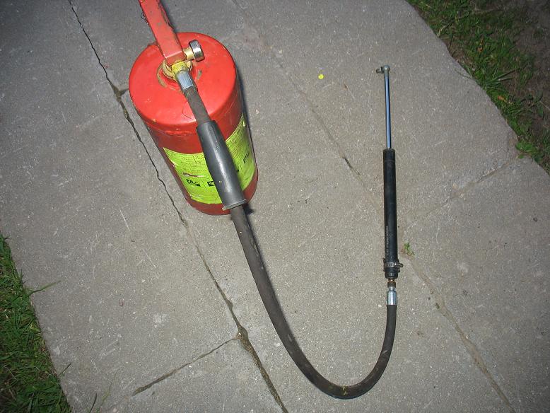

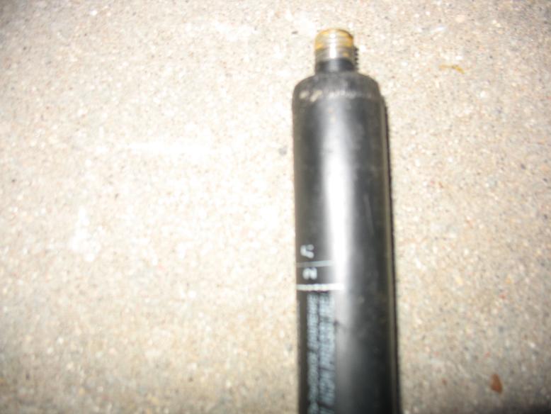

Янн:-Начал делать открывалку . Поставил задачу обойтись без токарно сварочных и паечных работ. Взял девяточный подЪёмник богажника ,снизу отпилил шарообразное окончание и нарезал резьбу М
10 шаг 1,25, Дрелью просверлил отверстие .Навернул тормозной шланг.Одна часть готова. Вопрос :- Какой объём должен быть у второй ёмкости (под масло)?.Хочу использовать полдюймовую трубу два метра. Одну сторону заглушить а с другой подсоеденить через штуцер подъёмник.

Янн
Янн
Регистрация: 01.06.2008
Пушкино
Сообщений: 3043
10.06.2008 в 23:30:09
Янн:-Вот вам фотки:)

Янн:- Народ, а зачем капрон в цилиндр пихать? Я так понял для уменьшения размеров конструкции.А зачем это надо, в парнике места достаточно и размер не имеет значения.В своей открывалке использовал резервуар от автомобильного огнетушителя,в место масла вода - всё работает.Но это только эксперемент,проверка самого принципа работы. Сегодня продолжал доработку открывашки, делюсь результатами ,может кому пригодиться. По порядку .Взял девятый подъёмник задней двери , отпилил ,нарезал с низу резьбу М10 шаг 1.25 просверлил. Пол дюймовую трубу 70 см., с одной стороны сплющил , заварил и просверлив отверстие ,нарезал резьбу м 4, для стравливания воздуха.В другой конец в варил гайку м10 шаг 1,25 .Соеденил тормозным шлангом от ВАЗ 2109 ,предворительно заполнив маслом (промывкой) обе детали. Стравил воздух через винт . Шток цилиндра при нагреве на солнце выдвигается на 4 см.Думаю увеличеть трубу до двух метров, чтобы шток выдвигался на 12 см.Плашка ,гайка, цилиндр, шланг продаётся в автомагазине . В принципе можно обойтись без сварки ,но со сваркой проще,хотя для кого как.Открывашка готова можно приступать к изготовлению самой рамы, как сделаю отпишусь. Спасибо всем за умные идеи. Кто то скажет зачем всё это ,проще руками открывать.Согласен проще. Но ещё проще всё купить в магазине , а не выращивать . Но НЕИНТЕРЕСНО.
16.06.2008 в 09:20:39
Моя гидроавтоматика заработала отлично, причиной малого хода штока (пневмоопора от НИВЫ) был воздух. Рессивер сделал из трубы и двух точеных деталей - бобышек. Одна бобышка со штутцером, вторая с винтом для заливки масла. Бобышки вклеил с помощью холодной сварки. Все работает хорошо, зимой тоже должна эта конструкция выстоять (некуда эту конструкцию убирать). Считаю, что данный вид соединения можно с успехом использовать. Следующая конструкция будет похожа на Дусю. Штутцер вклею сбоку у самого донца. Таким образом останется шаровое соединение, что будет упрощать способ установки гидроопры на месте. Завтра опробую и доложу. Буду признателен за критику и советы. Хотел спросить: какие шланги доступные можно использовать? В автомагазинах имеются только короткие и очень жесткие. В данном случае давление в системе маленькое. Я поставил ПХВ от пневматики, но на морозе такой шланг подведет.
