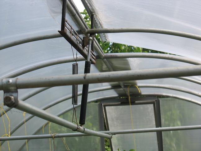

есть у меня труба медная для кондиционера метров 6 с одной стороны запаять с другой через тормозной шланг в гидроопору.... объем приличный поверхность по отношению к объему огромная, скорость реакции на погоду должна быть просто супер
У меня медная труба, реагирует почти мгновенно.
Только зачем тормозной шланг? Проще напрямик к цилиндру подсоединить трубу, она же толкателем будет для открывания окон. Можно на длину всей теплицы под крышей разместить и открывать сразу несколько окон.
см.
Kransh написал :
После выноса на улицу готовой системы, шток выдвинулся минут за 10-15, см на 2, и прекратил своё выдвижение.
Я сталкивался с такой проблемой. Скорее всего масло попало в часть цилиндра, где должен быть только воздух. Надо дорабатывать сам поршень. Я заклепываю отверстия в поршне медной или алюминиевой проволокой и еще заливаю его клеем из термопистолета. После этого все заработало нормально.
А сам цилиндр с трубой как соединяли, резьба не корпусе цилиндра?
Shvex написал :
Нет, резьбу там не нарезать, слишком тонкие стенки у цилиндров.
Я соединил с помощью фитингов для медных труб, там применяется цанговое соединение. Зажимаешь двумя ключами и все.
Обычные диаметры цилиндров для багажника 18 и 22 мм, эти же размеры являются стандартными для медных труб. Переходники для меди тоже разные бывают...

Спасибо всем за полезные советы, отдельно Kransh. Сделал аналогичную систему из соображений минимальных затрат. Цилиндр восьмерочный, труба алюминиевая на 20 мм 1 м длиной (больше не стал из-за инерционности). Цилиндр высверлил через резьбовую шпильку, на трубе нарезал резьбу и навернул торцевые заглушки. В них просверлил отверстия: одно 5 мм с резьбой под винт выпуска воздуха и долив масла, другое 8 мм для сообщения с цилиндром. Цилиндр соединил с заглушкой с уплотнением ФУМ и законтрил гайкой изнутри. Трубу залил отработкой и навернул цилиндр с заглушкой. Через отверстие с резьбой долил масло шприцом при выдвинутом на 8 см штоке (запас на охлаждение) и заглушил винтом. Операция проводилась при 20 гр. Получилась прямая штанга около 1,5 метров. Тут же испытал в ванной при 40 гр. - шток вылез на 4 см при неполном погружении в воду ! Охладился обратно за 20 минут и шток сам задвинулся - шикарно. Осталось удалить остатки воздуха (есть небольшой люфт), уплотнения проверить и установить по месту, но это уже в следующем году. Отчет размещу по сдаче объекта в эксплуатацию.
