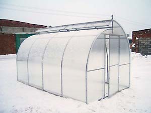

что лучше, что бы петли были внизу, а открывался верхний край, выпуская воздух с самого верха теплицы.
Сейчас собираю теплицу. И просто однозначно согласен со многими и особенно с Янн, что петли надо делать внизу. Лишнее тепло должно беспрепятственно уходить. Ради этого и вся затея. При разных конструкциях теплиц и окон, этот вариант считаю наиболее правильным.

А я просто доработал под свою теплицу.

Янн:- Может оно конечно и так. У меня легкую раму ,открывал гидроцилиндр с ёмкостью под масло ,изготовленной из двух метровой 0,5" трубой,но вот на более тяжёлую раму ,пришлось диаметр трубы увеличить до дюйма с четвертью.
Угол раскрыва нужен не более 10град. Тёплый (горячий) воздух без проблем уходит туда, куда ему предписано законами природы. А относительно повреждений высокорослых томатов-Вы заблуждаетесь, т.к. в коньке уж точно высота должна быть не менее 2,5м. Наверное, Вы неверно представили сам поворот или я был неточен. Скат состоит из одних фрамуг, которые верхней частью при повороте "входят" внутрь теплицы. На зиму фрамуги устанавливаются вертикально и в теплицу бесприпятсвенно поступает снег, что уж точно естественно для почвы, ну никак не голая земля. Нет необходимости таскать на себе снег по весне, делая таким образом запас воды на весну.

У меня как раз такой конструктив. Теплица 5\*12м, крыша 2-хскатная. 6 рам 1\*2м открываются поворотом вокруг чуть смещенной от центра оси – что бы в исходном состоянии рама была закрыта.
Рамы 2\*1м из стальной трубы 50\*25мм, стекло 5мм. Весит около 50кг!! Буду делать шесть открывашек – по 1 шт на каждую фрамугу. Конструктив открывашки – «классический», «по Янну»: рессивер – 40мм труба (1,5 дюйма) длиной 2м. По краям – заглушки на пакле, в одной винт М3 на свинцовой шайбе - для регулировок. По центру – резьба М10 для амортизатора от Нивы + приварю герметично гайку М10 (полагаю, 3мм стенка трубы тонковата). Такой объем трубы выбран ввиду того, что рама очень тяжелая.
На раме, в 10-20 см от центра приварю поперечный уголок (вращается на шарнире), в который будет упираться шток амортизатора для открывания фрамуги. Что-то «туплю», систему рычагов придумать не сумел для данного случая.
Фрамуга будет поворачиваться (открываться) на 90\* Поэтому выход штока должен быть максимальным, хотя бы см 15.
