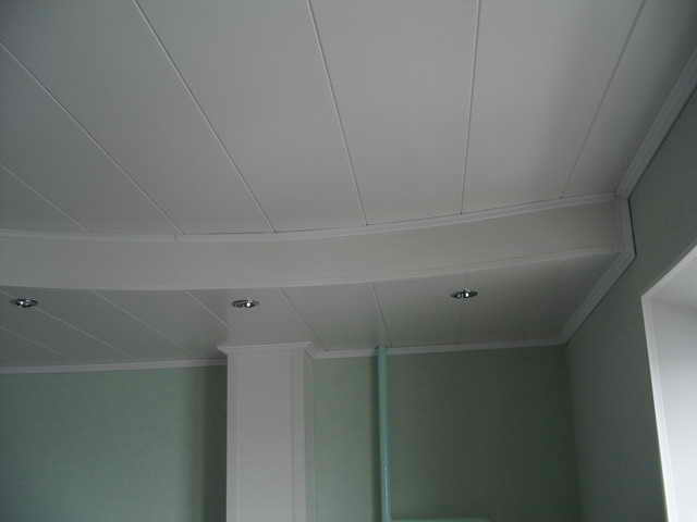

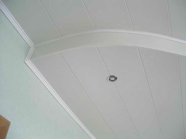

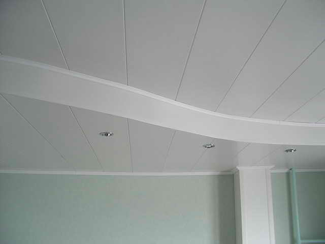

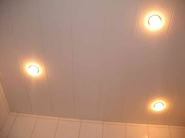

С полгода назад было сообщенике с 2-мя фотками о таком потолке. Двухуровневый, "волна", и весь ИЗ ПЛАСТИКА! :eek: Я загорелся этой идеей. И как только подошла очередь кухни на ремонт - Я СДЕЛАЛ ЕГО!!! :) :p
Смотрите результат:

Поздравляю! А бесшовные панели Вам меньше нравятся?
Tony_K
Tony_K
Регистрация: 06.12.2005
Сообщений: 1642
27.03.2006 в 12:59:51
здоровски! но такие панели напоминают офис, а дома как то хочется абстрагироваться от работы

  • бесшовные не нравятся.
  • чисто. беленько. аккуратно. домашний уют создаёт кухня, а не потолок. я же не лежу на кухне и не плюю в потолок :)
Просто люблю пластик. делал потолки в ваной, в туалете, в пол-коридоре, вот на кухне изощрился. Ещё есть пластиковые откося, я о них писал.
Спасибо всем за одобрение моего труда! :)

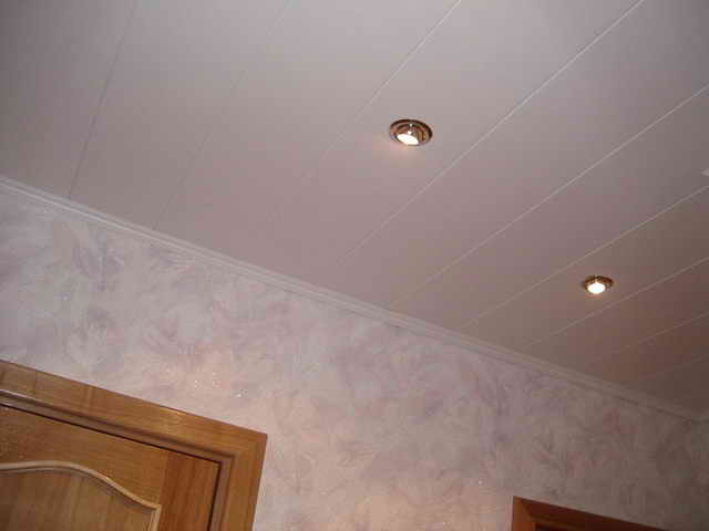

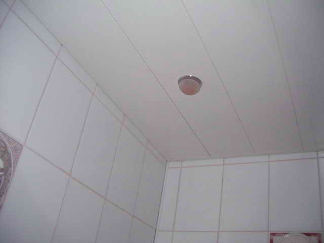

Пингвин написал : делал потолки в ваной, в туалете, в пол-коридоре
А можете эти фотки кинуть....?

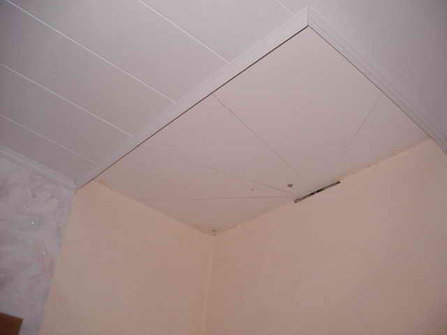

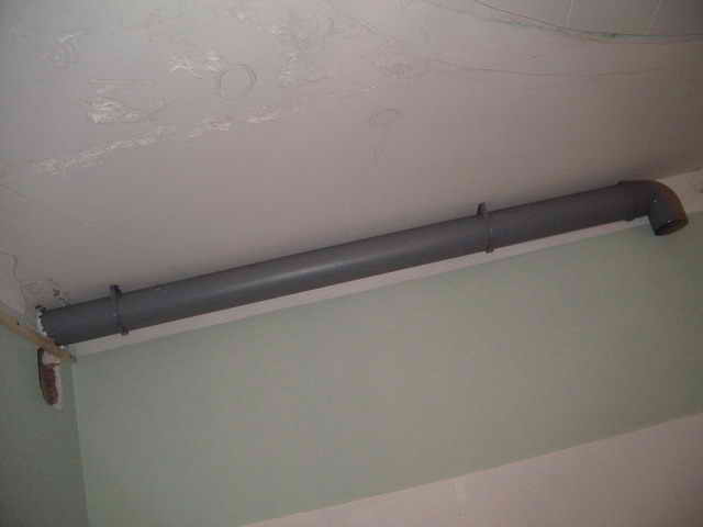

А у вас плита газовая? Не будет копоть в щели попадать?

"Кидаю", что есть под рукой... Это ванная (ещё без галтелей) и коридор.
А это труба от вытяжки, она над потолком (пластиком). И ещё будет естественная, решётка с жалюзи.
У моих знакомых есть потолки плакстиковые, только одноуровневые. Раз в год на стремяночку - и губкой с "фэри", а потом протереть (спиртиком ;) ).

А какой размер Вашей кухни? И какая "высота" потолка вниз?

2Пингвин Я так понимаю для вытяжки использована канализационная труба? Она не поплывёт от тепла ГАЗОВОЙ плиты?

Кухня 3.12 (сторона, где окно и напротив дверь) на 2.78 (глухая стена, и та, где газ.печка) Высота была 2.63, сейчас - 2.61 9обрешётка 10х30 мм + 10мм пластик) и 2-й уровень 2.50. Высота 2-го уровня вниз - 12 см. Это определялось моим понятием красоты и пропорциональности, и трубой от вытяжки над потолком (120 мм).

BV написал : ...для вытяжки использована канализационная труба? Она не поплывёт от тепла ГАЗОВОЙ плиты...
Ну.. не канализационная, а фановая... ;)
Высота от плиты до вытяжки 75 см, вытяжка - вентилятор (ещё 15 см и обдув), какая же должна быть температура печки, чтобы на расстоянии почти в метр поплавить трубу ?!?!?!? :eek:
