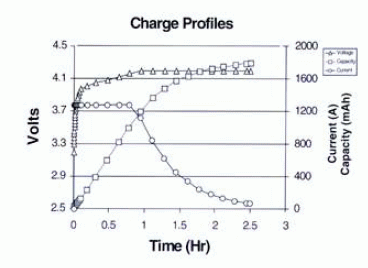

Igorn написал : А по п.3 - чем опасно вручную, если малым током и не превышая- ну пусть 4,15 или даже с еще большим запасом - 4,1В?
Если пропустить момент достижения 4.2В, то напряжение бодренько пошурует дальше вверх, убивая банку :) А при пороге в 4.1В можно получить всего 50% емкости, увы. Смотрите график (треугольники - напряжение, кружки - ток, квадраты - емкость):

Спасибо, для себя делаю вывод, что при полной уверенности в непревышении 4,2 В опасности нет. И недозаряд для рации пока не очень актуален

Также не превышайте максимальный зарядный ток, порядка 0.8...1С, это тоже очень важно.
