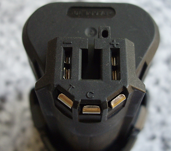

А-а-а, понял, в чём главный вопрос состоит:
crazy_gobl написал : Просто на снимках, те что я нашел, видно только 3 вывода
Нет проблем:

Igorn
Igorn
Регистрация: 19.01.2006
Сообщений: 279
04.06.2009 в 13:29:42
Можно предположить - что 3 вывода сбоку- как раз для этих целей, т.к силовые выводы там сверху с торца

Igorn
Igorn
Сообщений: 279
04.06.2009 в 14:45:03
