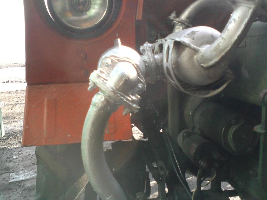

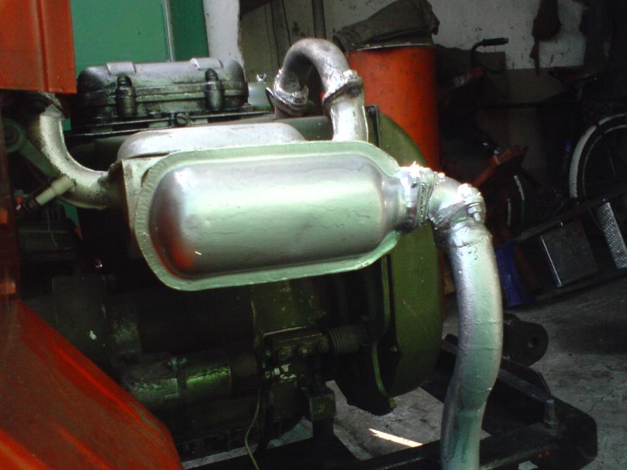

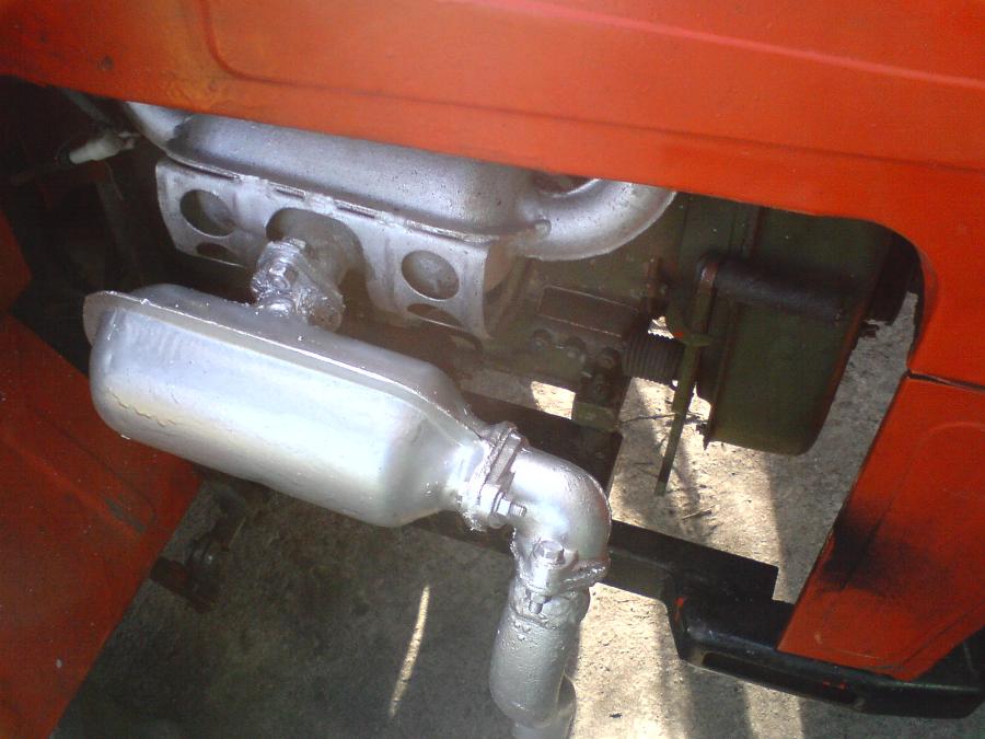

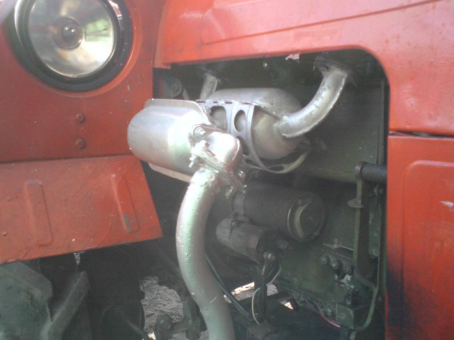

Igorix написал : Скажите пожалуйста а как можно снизить звук двигателя, очень громко работает!!! может приладить выхлопную от легкового автомобиля? Снизится шум или нет?
вот такую сделал доработачку

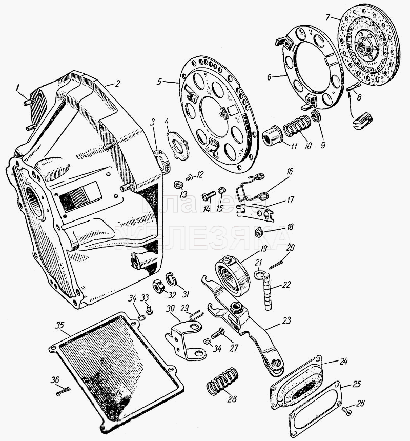

сцепление замена диска или накладок
источник http://www.konsulavto.ru/acat/model390/group79.html
Накладки фрикционные для дисков сцепления тканые источник http://www.amk66.ru/e-store/Nakl_tkan/index.php вывод- близкие по размеру к родным 170*120*3,5 накладки от : Бортовой фрикцион трактора МТЗ, ЮМЗ , ЗАЗ-1102 "Таврия"; ЛуАЗ-1302 , Минитрактор Т02.01
