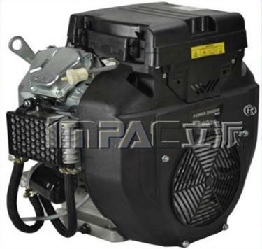

Как думаете, можна такой двигатель на наш трактор ставить?
http://www.alibaba.com/product-detail/2V86F-2-cylinder-4-stroke-diesel_1699611173.html
или такой http://www.alibaba.com/product-detail/2V86F-high-performance-2-cylinder-engine_1637191375.html

Я думаю они должны хорошо работать на наших тракторах.Это спаренные моторы так называемые.Я смотрел их недавно в инете.А в этих двух разница(как я понимаю)только в охлаждении.Юра чуть выше ссылку скидывал с мотором на самодельном мт,Так в этих моторах впринципи всё такое же только в два раза больше.такой же цилиндр и голова,только их два...Думаю будет отлично,но это мое личное мнение.посмотрим что ребята скажут!!!!!!
http://yugora.ru/ru/product/dvigateli/Kipor_KG160_KG200_KG280_KG390/DVS_Kipor_KM2V80 вот в россии похожие двигателя.
http://russian.alibaba.com/product-gs/twin-cylinder-diesel-engine-diesel-engine-20hp-for-sale-1554238142.html?s=p а вот вообще красавец))Сильно на ружерини похож))))))
http://russian.alibaba.com/goods/twin-cylinder-diesel-engine.html вот тут много про дизеля китайские и почти все двух цилиндровые)))
http://kiev.all.biz/dvigateli-lombardini-dizelnye-dvigateli-ukraina-g1817184#fulldescription и вот еще нашел интересную контору в украине...
