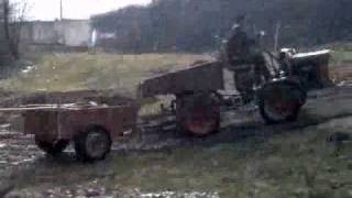

yura_brt написал : вот как работает гидравлика Прикарпатца при подключении дополнительного распределителя СОХРАНИТЬ РЕДУКЦИОННЫЙ КЛАПОНиначе порвёт шланги на гидроцелиндре руля так как редукционный клапан в Р-80 работает только в своем узле ,а гидравлика руля и навески включены последовательно вывод при установке Р-80 нужно менять органы руля тоесть ставить вот такой насос дозатор http://www.impel.com.ua/product_pumps.shtml или делать добавку типа моей переделки завязываем так :ВЫХОД С ГИДРОРАСПРЕДЕЛИТЕЛЯ КОТОРЫЙ ИДЁТ НА СЛИВ В БАК СОЕДЕНЯЕМ С ВХОДОМ Р-80 И С ВЫХОД Р-80 на СЛИВ в бак, тоесть в разрыв слива 1-подключение 2-подьём 3-плавающий 4-опускание
вот так рвёт корпус Р-75 при неправельном подключении

seriy75 написал : Проворачиваються ли относительно друг друга полурамы?
полурамы в плоскости проварачиваются узел проворота находится в соединении "Краба "к заднему мосту , там даже есть ограничитель инигда его обрезает и заднюю полураму возможно провернуть на 360* относительно передней

О переделке :
Снял двигатель с кожухами:
Снял выступающие за плоскость разьема отливы на кожухе сцепления ЗАЗ-30, и выбрал фаску для запорного кольца подшипника:
Аватар пользователя
seriy75
Регистрация: 17.08.2010
Сообщений: 34
28.08.2011 в 22:23:28
Отцентровал кожух по первичному валу и засверлил сквозные отверстия в картере КПП, используя как кондуктор кожух сцепления. Нарезал резьбу М10 под шпильки
на КПП снял только крышку. Чтобы отловить стружку - закреплял ниже предполагаемого отверстия магнит
