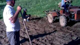

15.08.2011 в 21:22:00
Плетєвоз "Прикарпатець"
Pionerio
Pionerio
Регистрация: 03.03.2011
Мукачево
Сообщений: 74
15.08.2011 в 21:28:25
Прикарпатець. Викопування картоплі .mp4 Саморобний навісний пристрій для копання картоплі
Pionerio
Pionerio
Мукачево
Сообщений: 74
17.08.2011 в 20:07:36
Міні- трактор Прикарпатець 02 .....і ще
