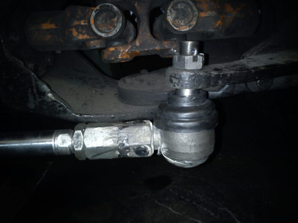

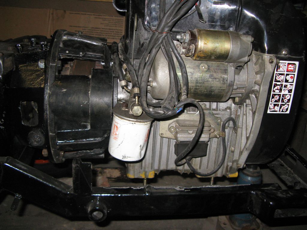

шайба с пружиной это редукционный клапон, когда фильтр забивается то масло под давлением пересиливает сопротивление пружины и идёт в обход фильтра .
Аватар пользователя
Igor2
Регистрация: 08.10.2010
Тернополь
Сообщений: 14
13.02.2012 в 13:57:50
Теперь понял. Значит мне нужен Клапан фильтра, перепускной в сборе,, от москвича 412 я думаю подойдет! и будет все нормально, yura_brt очень Вам благодарен за подробную информацию

нет, у нас по другому, фото выложу не раньше чем через неделю

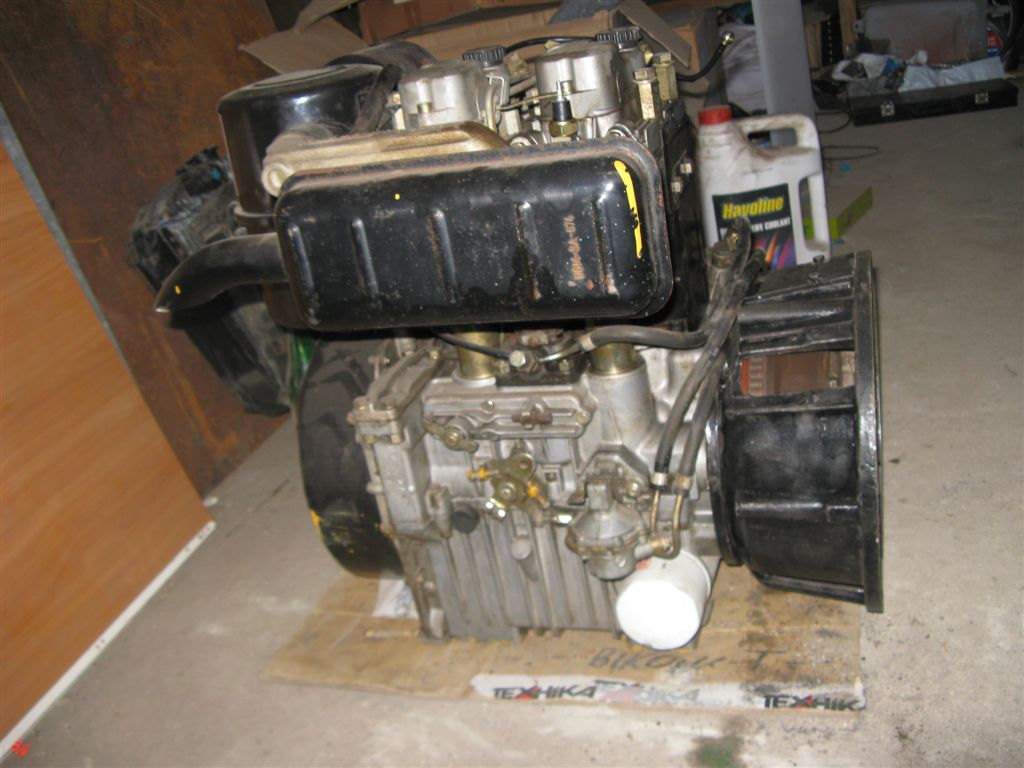

У меня тоже прикарпатец окраска с Вашим одинаковая, но проблема с двигателем.Может поможете с роджерини РД 270

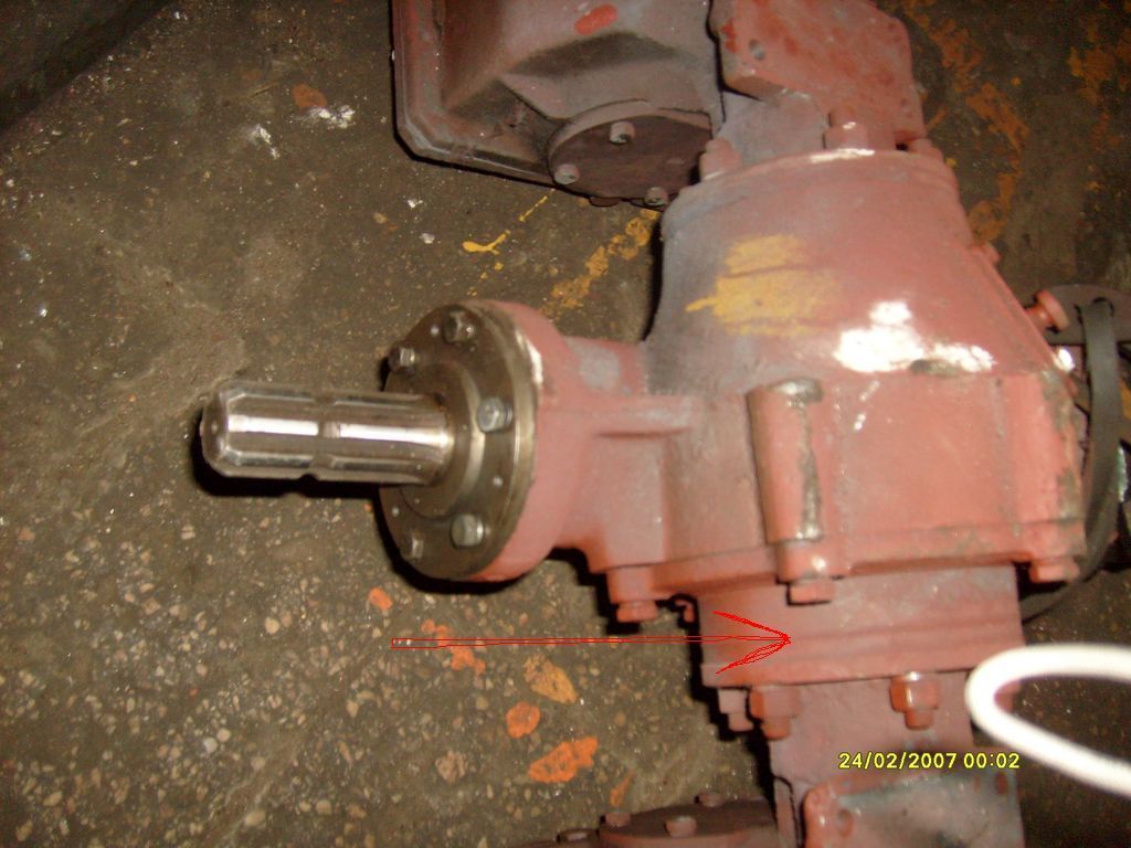

Igor2 написал : Понял! Буду ждать.

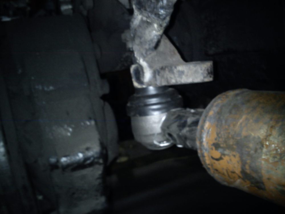

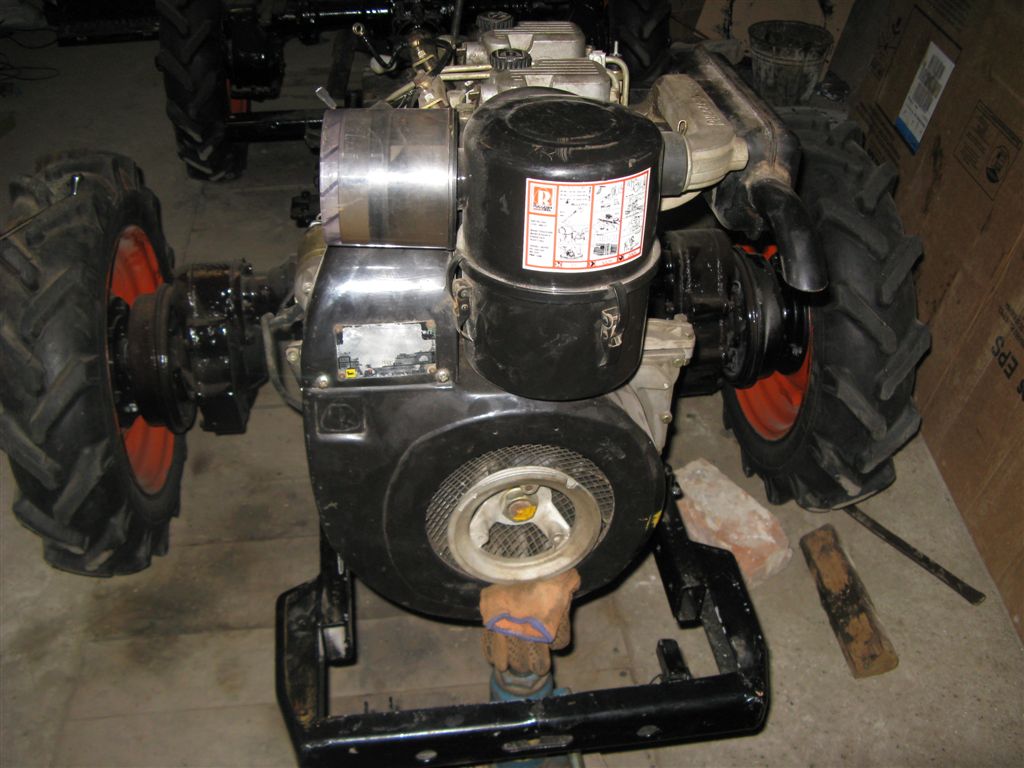

вот
Аватар пользователя
yura_brt
Регистрация: 24.05.2009
Белая Церковь
Сообщений: 1167
20.02.2012 в 11:36:01

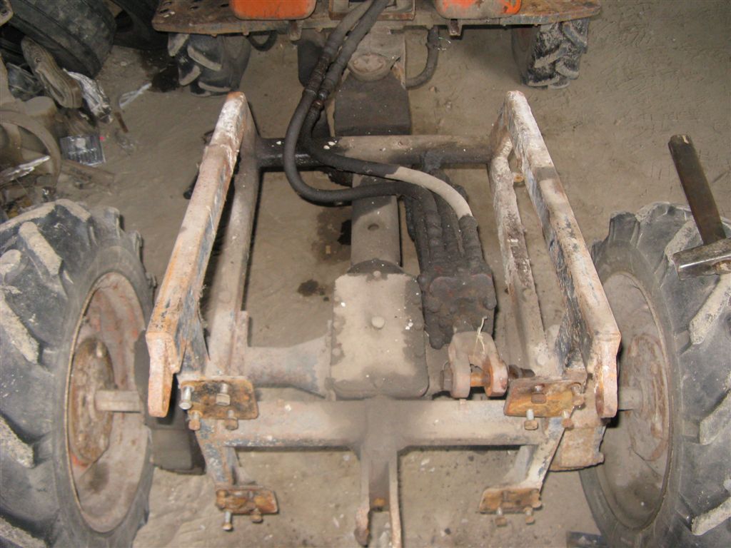

и ещё
Аватар пользователя
Igor2
Тернополь
Сообщений: 14
20.02.2012 в 12:32:58
yura_brt написал : и ещё
Большое Спасибо Вам за фото и за детальный чертеж! Как думаете можно ли самому сделать такой клапан? У меня есть знакомый токарь, думаю сделает, главное подобрать правильно пружину внутри и шарик!

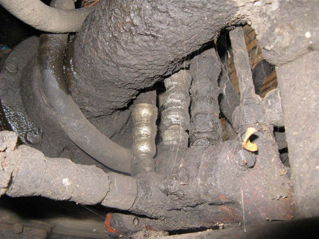

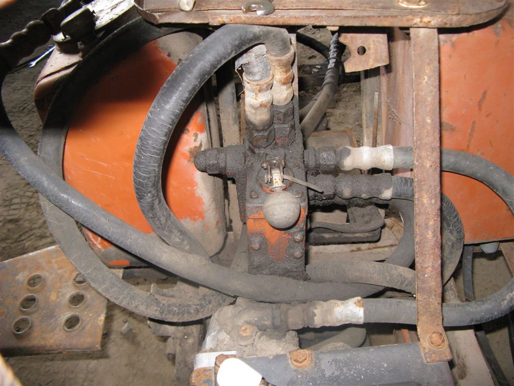

27.02.2012 в 10:47:40

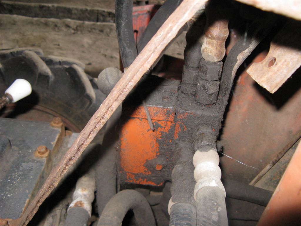

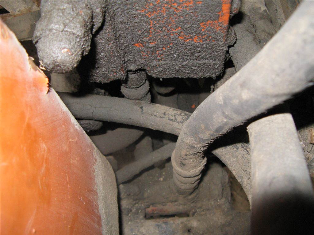

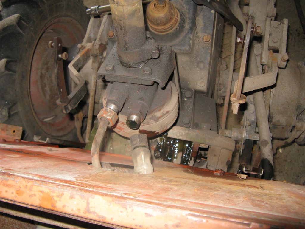

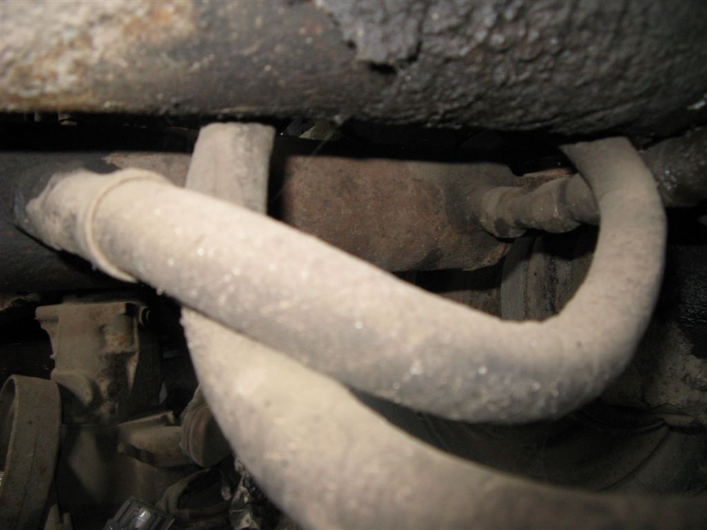

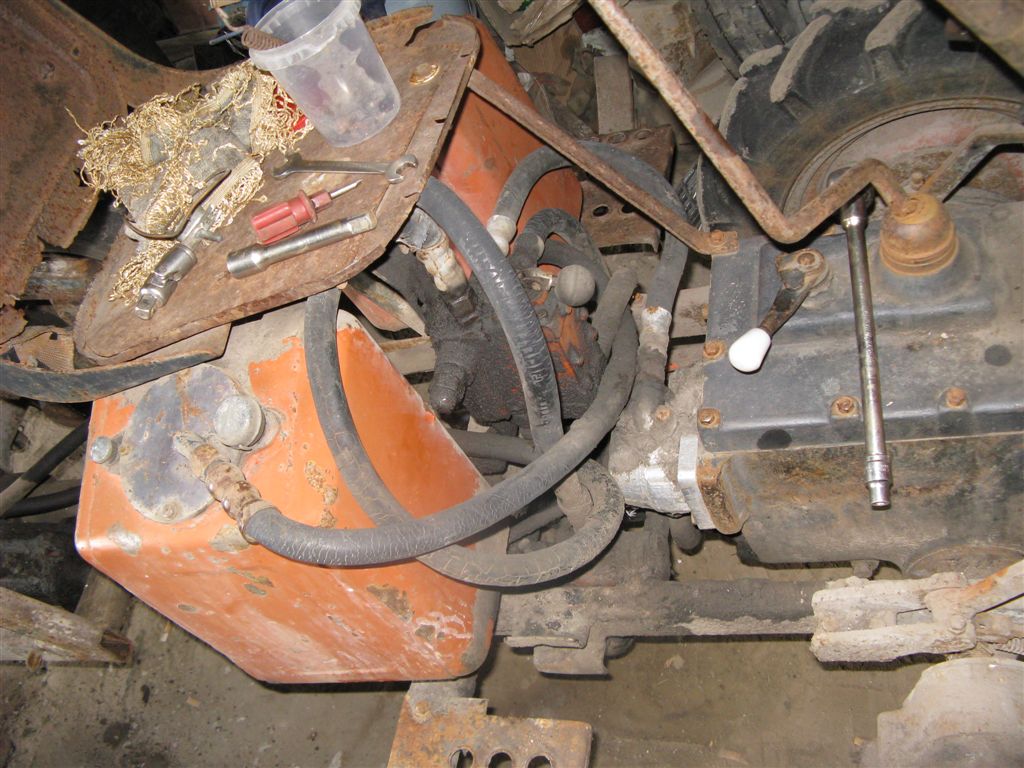

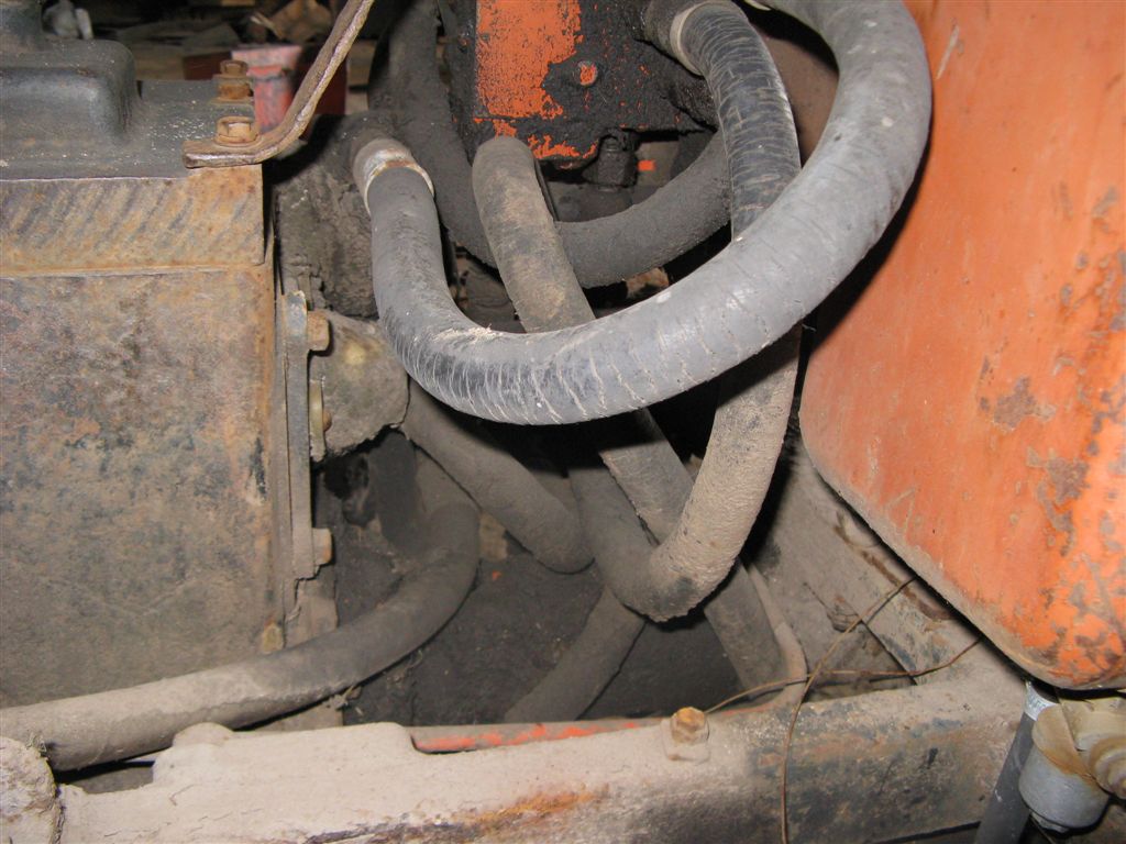

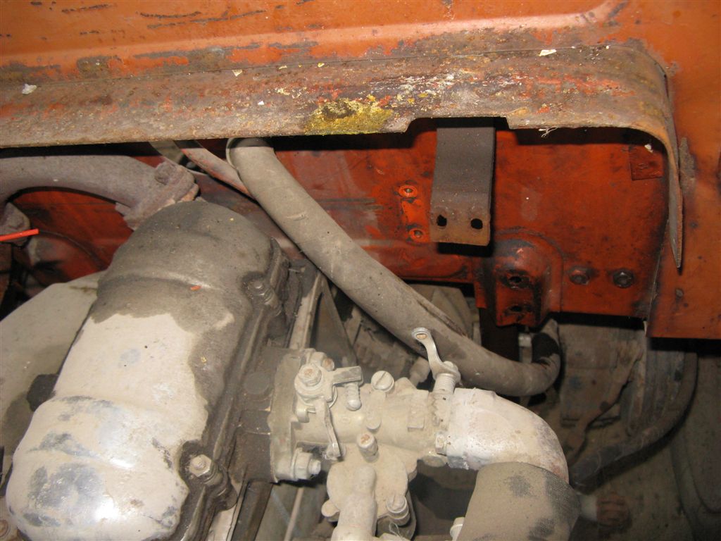

Основной причиной является узел крепления сидения на раму, так как всё крепления с баками имеет люфт по отношению к раме то происходит перелом трубок гидросистемы - ПРОВЕРЯЕМ !!!!!! Я заменил на гибкие шланги в связи с отсутствием металических

Знайомий просить продати двигун RD-270, правда просить 12000 грн...

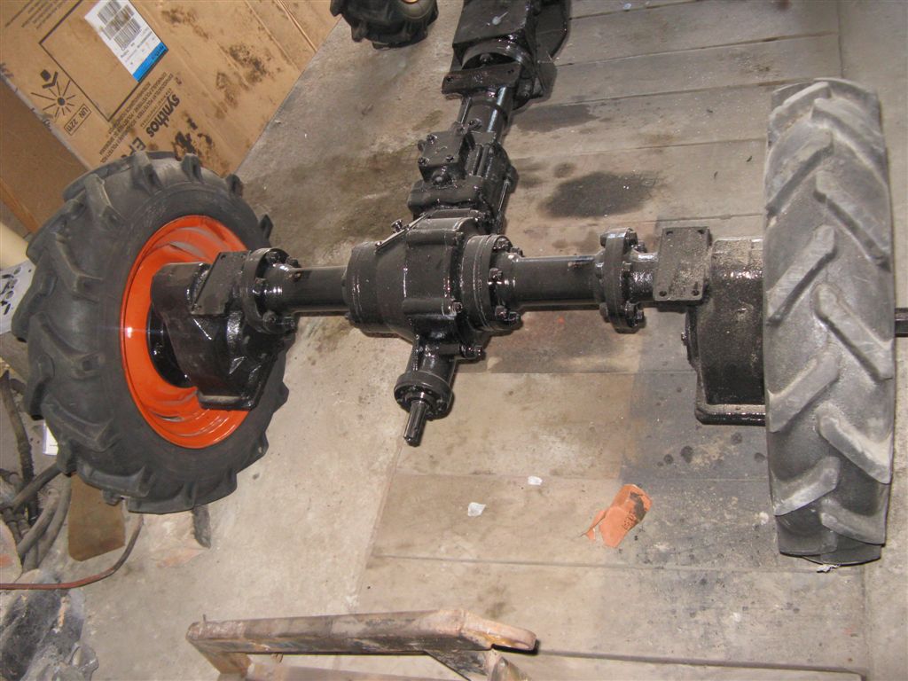

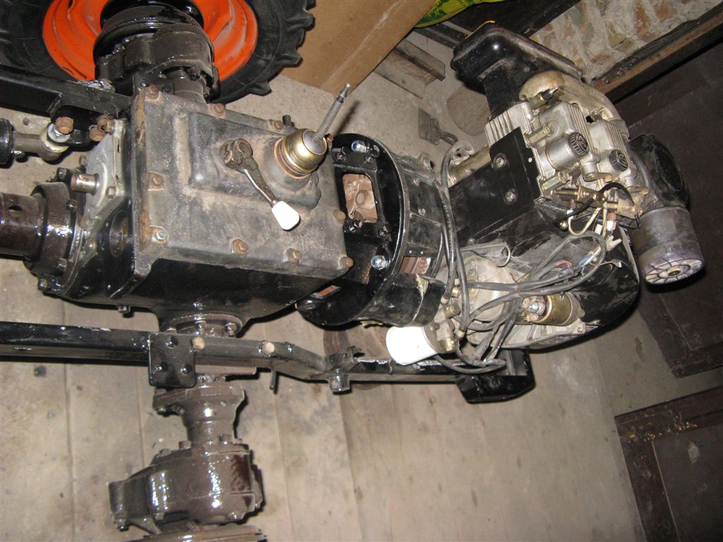

вот полный привод в умелых руках ,Смотреть до конца
