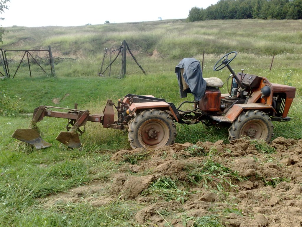

привіт форомчанам багато цікавого ви зробили із трактором прикарпатець вам:applause::applause:.Я теж став власником чудо коня але він вмене бензеновий пробував орати двох корпусним плугом нетяне преба класти дизель але дорого виходить може лекше продати і купити кітайця яка ваша думка підкажіть.В мене недавно пропала іскра почав копатися і найшов причину згоріла катушка підібрав від скутера поставив дві на кожну свічку окремо працює прекрасно уже міся
Привет форумчанам! Много интересного вы сделали с трактором Прикарпатец. Я тоже стал владельцем этого чудо-коня, но он у меня бензиновый. Пробовал пахать двухкорпусным плугом, не тянет. Требуется дизель, но дорого выходит. Может легче продать и купить китайца? Какая ваша мысль, подскажите. У меня недавно пропала искра, начал копаться и нашел причину - сгоревшая катушка. Подобрал от скутера, поставил две на каждую свечу отдельно. Работает прекрасно уже месяц.

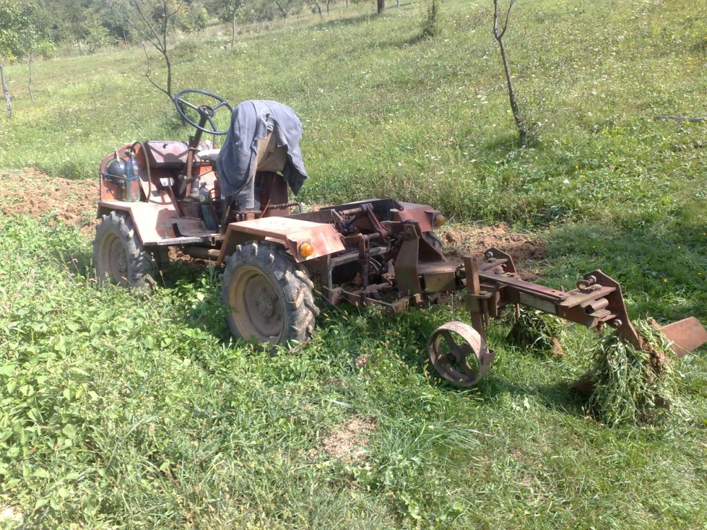

Pionerio написал : Роторна косарка для мотоблока
Косарка интересная. Я смотрю, у вас тяжелый Зубр с бензиновым двигателем. Чего от дизеля отказались? И как работается на бензинке?
Аватар пользователя
Pionerio
Регистрация: 03.03.2011
Мукачево
Сообщений: 74
09.11.2012 в 07:42:53
Дизель дорогий, капризний в обслуговуванні та і потужності йому бракуватиме. Бензиновий робить як годинник і ніяких проблем))))
Дизель дорог, капризен в обслуживании, да и мощности ему недостает. Бензиновый работает как часы и никаких проблем))))

Вспашка прикарпатцем 1 ч..3gp
Оранка прикарпатцем проводилась в один слід двокорпусним плугом захватом 40 см на 2-й пониженій передачі, глибина 15-17 см. Ділянка площею 3 сотих була оброблена за 45 хв. при цьому спалено 1 л АИ-80. Висота трави 30-40 см.
Пахота Прикарпатцем проводилась в один след двухкорпусным плугом захватом 40 см на 2-й поиженной передаче, глубина 15-17 см. Участок площадью 3 сотки была обработана за 45 мин., при этом сожжено 1 л АИ-80. Высота травы 30-40 см.

Pionerio написал : Дизель дорогий, капризний в обслуговуванні та і потужності йому бракуватиме. Бензиновий робить як годинник і ніяких проблем))))
У вас кажись установлен на мотоблок двигатель БУЛАТ 190FE. С установкой проблем не было? Надо делать переходную плиту? Размеры? и какой размер шкива делали?
Аватар пользователя
Pionerio
Мукачево
Сообщений: 74
09.11.2012 в 11:20:54
двигун булат. на мотоблок ніякої переходної плити не треба, шків 132 мм
Двигатель Булат. На мотоблок никакой переходной плиты не нужно, шкив 132 мм
