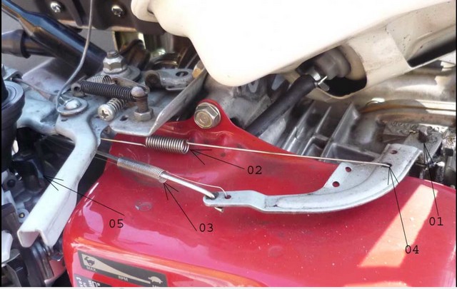

kvn1952 написал : Начинать, наверное, надо с регулятора оборотов. На видио видно периодические движения рычага регулятора. Иногда если на холодном двигателе дать газу, то он как раз так и будет работать.
Да, рычаг регулятора двигается. Подкрутил винт рег. оборотов чуток, что бы как бы подпер этот регулятор, двигаться вроде прекратил, но мотор по-прежнему подергивается при работе. Позже скину видео данной работы.

Вот видео работы двигателя, в том числе со снятым фильтром. с 2.33 минуты работа после регулировки винта оборотов. Вроде как ровнее стал работать, но все равно подергивания явно прослеживаются. Или это норма? Прошу строго не судить за качество и стиль съемки - холодно и очень неудобно было))) https://cloud.mail.ru/public/09480d2087dc/20150131_170623.mp4

KrimSKR, Посмотрел видео. Все равно непорядок. Проверять надо все подряд. Свечу, искрообразование, нет ли пропусков. Карбюратор, его регулировку. И еще, после работы выверните свечу и посмотрите ее состояние. Если свеча черная, то или зажигание неправильно выставлено, или смесь несоответствующая, и не подсасывает ли воздух под карбюратором. Плохо работает. Не должно быть такого. Не должно движок колбасить.

KrimSKR написал : так и не нашел аналогичную проблему. Если есть описание прошу ткнуть носом.... Проблема заключается в неравномерной работе нового двигателя gx160
Не столь редкая проблема.
Не нужно его трогать, подергивания рычага регулятора - не причина, а следствие неравномерной работы. Т.к. двигатель новый, то вначале

Veps25 написал : Не нужно его трогать, подергивания рычага регулятора - не причина, а следствие неравномерной работы.
Полностью согласен. Хотел обратить внимание на начало поиска, а не на подкручивание винтика.

Всем привет. KrimSKR, меня носом втыкнули на Ваш вопрос, но видео я не смог посмотреть т.к. инет сегодня хандрит и я поленился 30 минут ждать загрузки. За окном такой ветрюган с дождем что наверное радиоволны сдувает))). К тому же располагайте видео в Ют или в другой более доступной форме потому что многие вообще имеют проблемы с интернетом, или лимитированный трафик, выходят со смартов и т.п. У Вас объем первого видео, которое Вы предлагаете послушать, чуточку больше чем у меня на 10" планшете "Белое солнце пустыни".))) Что касается Вашей поломки, то я плохо представляю что из того что Вам перечислено хоть как-то выполнимо. К примеру: зажигание имеет стабильную установку, определить качество смеси по цвету юбки свечи тоже невозможно в Ваших условиях и это ни в коем случае не показатель, подсос воздуха в 2Т несет признаки обедненной смеси(повышение оборотов или(и) остановка, а не пульсация и т.п. Я так понял из описания что Вас смущает пульсирующая работа двигателя и "болтание" рычага регулятора. Думаю Вам не нужно пока не обкатаете чуть больше вообще что-то трогать кроме свечи. Дело точно не в бензине. Попробуйте запускать ген только с достаточной нагрузкой, потому что для холостой работы, такая реакция этих регуляторов вполне нормальная на всех оборотах без нагрузки. А методом "тыка" Вы можете докрутить двиг "до ручки" что потом мы всем колхозом его не восстановим. Во всяком случае из Вашего небогатого описания с заслонкой и пр. у меня напрашивается такой вывод, если я ничего не пропустил. Удачи.

Riba4ok1 написал : для холостой работы, такая реакция этих регуляторов вполне нормальная на всех оборотах без нагрузки.
А я соглашусь. На холостых, без нагрузки, обороты подгуливают. Я бы не заморвчивался даже.

И правильно делаете. На прошлой неделе у нас на работе свет отключали, притащил сослуживец бензогенератор Хонду киловатник. Маленький такой компактненький. Завёлся с полтычка, хотя не заводился с сентября. Ну и пока там товарищ разбирался что и куда подключить, он тарахтел на ХХ и без нагрузки. Не прошло и минуты как он "газовать" начал. Именно так как описано выше. Обороты с подгазовкой, рычаги регулятора дёргаются. Но только дали нагрузку- заработал ровно. И куда и зачем лезть? PS: Кстати изучал я как то эту систему работы регулятора оборотов. Вообщем на холостом он как бы сам себя тестирует.

У меня два генератора. 1100 ватт и 5500. Ни на одном из них без нагрузки обороты не скачут. Что на холостых, что под нагрузкой обороты ровные, только под нагрузкой звук другой и обороты выше.

Riba4ok1 написал : подсос воздуха в 2Т несет признаки обедненной смеси(повышение оборотов или(и) остановка, а не пульсация и т.п.
Разве GX 160 - 2T ?
Riba4ok1 написал : потому что для холостой работы, такая реакция этих регуляторов вполне нормальная на всех оборотах без нагрузки.
Ничего нормального в такой работе нет, обороты плавают и сильно. У моего соседа на мотоблоке двигатель GC 160 через полгода после покупки начал работать точно так же. На ХХ на малом газу обороты прыгали до того, что глох, на среднем не глох, но плавали один в один как на видео. Под нагрузкой работал более-менее ровно. Я бы поверил, что так и должно быть, но с нового работал ровно, а через полгода началась такая ерунда.
valerich написал : Вообщем на холостом он как бы сам себя тестирует.
А какая деталь в нем (ЦРО) за эту функцию отвечает? И зачем это тестирование, цель его какая? Неравномерность работы на ХХ скорее всего следствие нестабильного состава горючей смеси при прикрытой дроссельной заслонке, при нагрузке дроссельная заслонка открывается, обороты становятся ровными. Но такая работа ненормальна.
