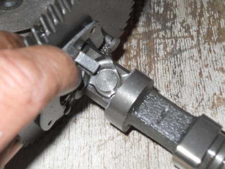

Доброго всем времени суток! Подскажите пожалуйста - на двигателе GX390 у карбюратора P27 отломалась небольшая деталька, что это? Какая у неё функция?
Аватар пользователя
степновец
Регистрация: 03.01.2011
Сообщений: 190
19.06.2015 в 13:12:43
AndroVet написал : Какая у неё функция?
Это дозатор системы холостого хода..Если все работает-не трогайте, а так он извлекается , но не выкручивается.Скриншот:

Ясно, спасибо за ответ! Да, всё отлично работает. Я озадачился в связи с небольшим инцидентом, думал вдруг связано с этим.
Дело было так: работал пару часов сваркой (на генераторе), решил сделать перерыв, генератор заглушил. Через 30 мин. решил продолжить - под генератором лужа топлива... Оказалось ЗАБЫЛ ЗАКРЫТЬ КРАН подачи топлива. Потянул за за стартер - невозможно, клинит. Открутил крышку масла - там ппц бензина. Пришлось слить масло, выкрутить свечу, так-же снял шланг (после краника) и мин. 5 "ненапряжно" крутил стартером пока всё не продулось и не стекло. Собрал, залил масло - завелся с пол-пинка.
PS: закрывать краник ОБЯЗАТЕЛЬНО сразу после выключения! Даже при небольшом простое менее 10 мин. - в камеру набегает топливо!
PPS: Да, и подскажите пожалуйста ещё - это регулировочный элемент или нет? Он просто входит, садится по месту и всё? Или у него есть положение "ниже-выше"? Я к тому - нужно ли что-нибудь "колхозить" для его фиксации? Его может выдавить? Я его потрогал - сидит вроде-бы намертво, но вдруг?..

AndroVet написал : это регулировочный элемент или нет?
Нет-там уже все калибровано:-снизу поступает топливо, сбоку от фильтра воздух все смешивается и далее на регулируемый жиклер качества смеси( винт слева).
AndroVet написал : Он просто входит, садится по месту и всё?
да, причем посадка фиксирована, чтобы не повернуть вправо и влево
AndroVet написал : у него есть положение "ниже-выше"
нет , но извлекать надо аккуратно-там находится уплотнительное колечко и сажать до упора без фанатизма.
