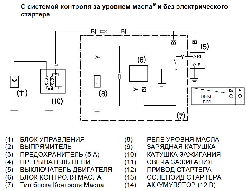

Добрый день. После полугодичного простоя не заводится Honda gx390. Слабая искра. Думаю дело в блоке к которому подключен датчик уровня масла. Подскажите что он из себя представляет? На рис блок №6. Есть еще схемы но они похожи. Катушка похоже исправна, датчик не залипший. Когда откидываю провод идущий к блоку контроля масла вообще нет искры, а так что-то слабое. Катушка без перекосов.Свечи менял. Заранее спасибо.

Уважаемый, кто Вам сказал такое? Скажите тому человеку, что он ничего не знает про эти моторы. То что Вы называете дополнительным нажимом в начале такта сжатия, ни что иное как срабатывание декомпрессора, на шестерне распредвала есть подпружиненный кулачок, который в момент вытягивания шнура стартера слегка приоткрывает выпускной клапан для уменьшения сопротивления стартера, в момент первых вспышек под действием центробежной силы кулачок смещается в сторону и клапан приоткрываться перестает и не мешает нормальной работе двигателя. Когда двигатель перестает работать, кулачок под действием пружины возвращается на место и все начинается сначала.
А обратный удар (и как следствие обрыв шнура стартера) чаще всего случается если:
  1. Срезало или подбило шпонку маховика и поэтому сместился угол зажигания (в основном актуально для газонокосилок с вертикальным к/валом)
  2. Вышло из строя магнето (катушка зажигания)
  3. Банально техника заправлена бодяжным топливом (низкооктановый бензин самовоспламеняется не от свечи а от сжатия, до того момента как поршень будет в нужной точке и возникает удар в днище поршня к/вал стремится провернуться в обратную сторону и крутит в обратку стартер вырывая шнур из рук, иногда очень болезненно)
