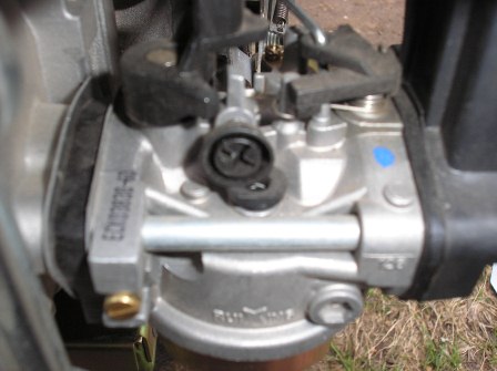

Здравствуйте! У меня двигатель китайский клон GX160. Работал прекрасно, но перестал заводиться. Поменял кольца, старые залипли, компрессия стала 5 кгс. Заводится хорошо, но только с закрытой дроссельной заслонкой. После прогрева при открытии заслонки в среднее положение обороты увеличиваются но двигатель работает не равномерно, при полном открытии двигатель глохнет. Пробовал регулировать карбюратор, но при регулировке винтом качества особых результатов не замечаю. Карбюратор новый, правда китайский. Подскажите как решить проблему.

ion написал : Заводится хорошо, но только с закрытой дроссельной заслонкой. После прогрева при открытии заслонки в среднее положение обороты увеличиваются но двигатель работает не равномерно, при полном открытии двигатель глохнет. Пробовал регулировать карбюратор, но при регулировке винтом качества особых результатов не замечаю. Карбюратор новый, правда китайский. Подскажите как решить проблему.
Попробуйте поменять свечу из за плохой свечи может не поддаваться регулировке.

Свечи я 2 перепробовал. Иногда идет стрельба из глушителя. Подозрение у меня на бронепровод и подсвечник. Может из за них такое происходить?

ion написал : компрессия стала 5 кгс.
Как вы её померяли? Там декомпрессор- автомат на 4 кгс срабатывает.
ion написал : После прогрева при открытии заслонки в среднее положение обороты увеличиваются но двигатель работает не равномерно, при полном открытии двигатель глохнет.
Честно очень похоже на подсос воздуха в карб или даже дальше, сразу в двигатель.

valerich написал : Честно очень похоже на подсос воздуха в карб или даже дальше, сразу в двигатель.
Если мотор полностью разбирался, то возможно распредвал неправильно поставили?

Как вариант. А так у меня было воздух сосала прокладка между карбом и коллектором двигателя. Эффект точно такой.

Давление в цилиндре я мерил "магазинным" компрессометром, на клоне декомпрессора нет, поэтому замер показывает 4.5 - 5 кгс. Шестеренки при сборке я собрал правильно, присутствуют выемки, да и проверил газораспределение. Подсос воздуха может присутствовать, но я исключал дополнительные теплоизолирующие прокладки между карбюратором и впускным коллектором (оставлял паронитовую прокладку), эффект был тот-же. А как проверить, что подсос воздуха присутствует? Есть ли такой герметик, который не боится бензина?

ion написал : Есть ли такой герметик, который не боится бензина?
Обыкновенный силиконовый герметик берите - он нормально переносит и бензин, и высокую температуру.
