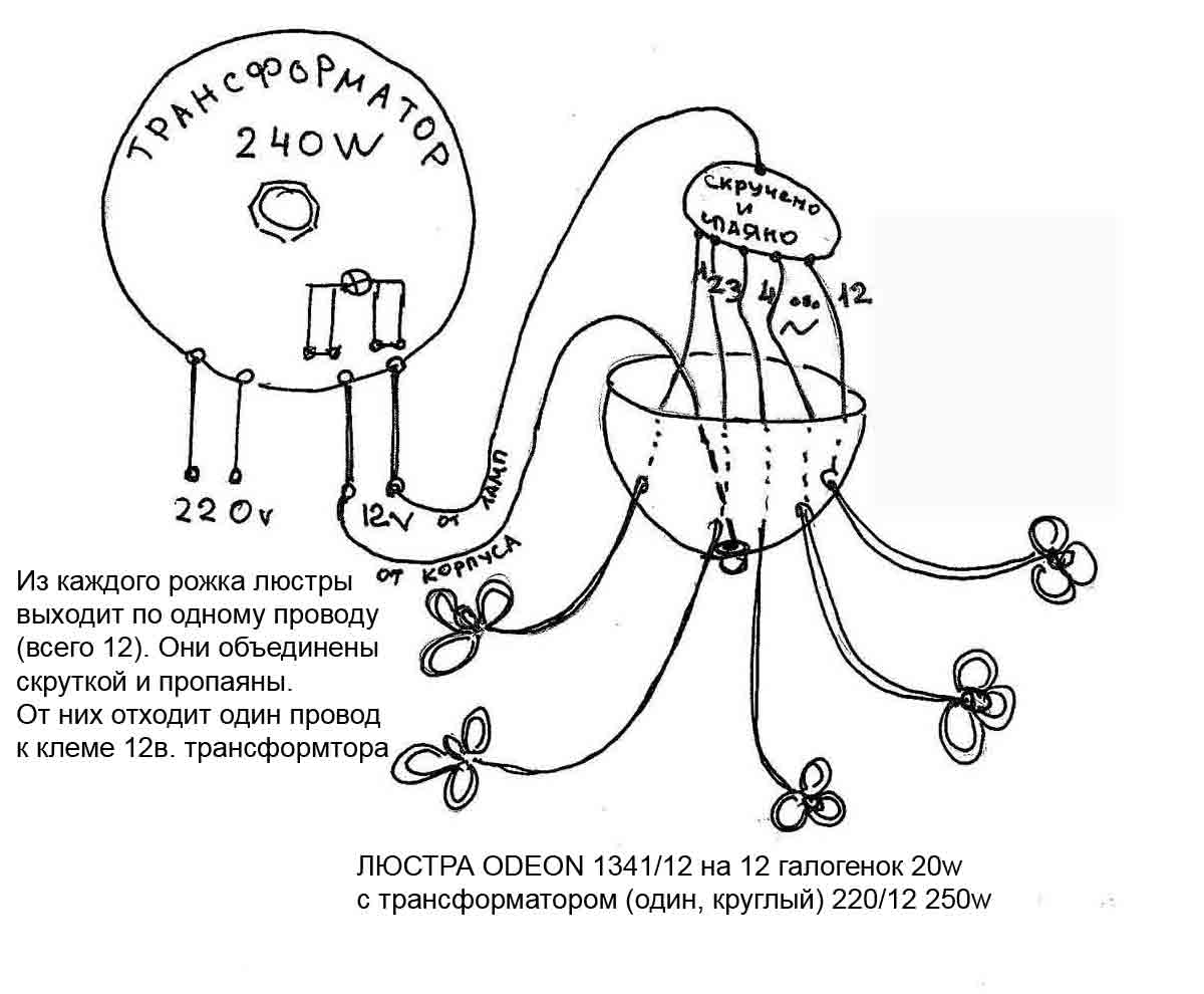

Всем привет. Существует следующая проблема: при включении люстра работает 1-1,5 часа нормально, потом начинает медлено гаснуть. После выключения и включения через10-15 мин. работает нормально, а потом повторяется описанная в начале сообщения картина. Схема подключения описана в аттаче. Может кто сталкивался с похожей проблемой? :help P.S. Немного о люстре: ODEON 1341/12 с трансформатором (одним) 240ватт 220-12в. на 12 рожков с галогенками 12Х20ватт.

10.04.2009 в 12:25:24
Трансформатор возможно перегревается.

10.04.2009 в 16:37:14
перегруз, лампочки нужно брать меньше по мощьности, а то никакого запаса
11.04.2009 в 11:30:19
Спасибо за ответы! Сегодня попробую поменять в одном каскаде (6 ламп) 20ватные лампы на 15ватные. Правда не уверен, есть ли такие в продаже. Сегодня поеду на разведку в ОБИ, Леруа и т.п. - отпишусь после теста.

11.04.2009 в 12:08:07
Garrisok написал : Сегодня попробую поменять в одном каскаде (6 ламп) 20ватные лампы на 15ватные.
Для пробы на перегрев/перегруз можно было бы просто вытащить несколько ламп.

13.04.2009 в 10:21:04
Перегруз идёт лампы все поставьте по 15В должно работать!
