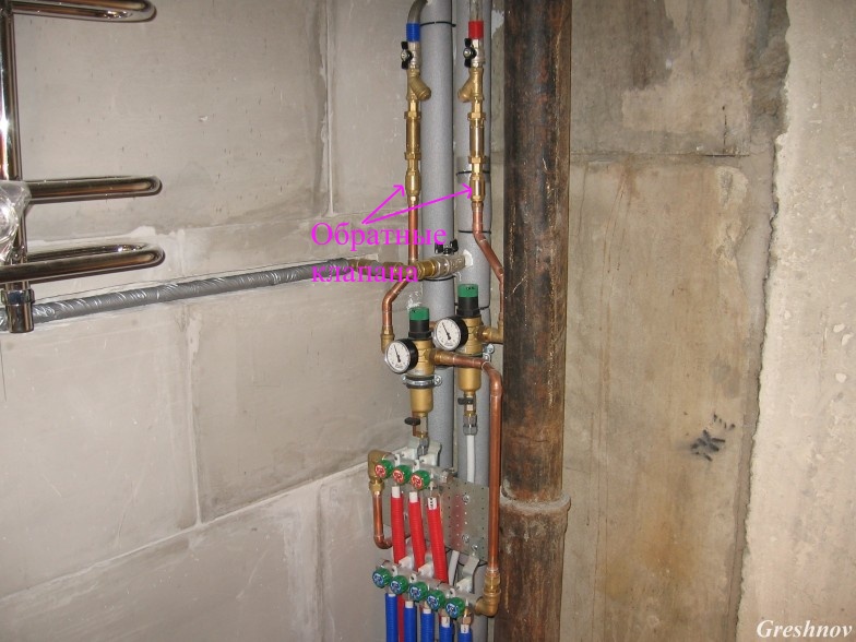

День добрый. Дайте совет по следующим вопросикам.
  1. Где нужно установить обратный клапан - до счетчика или после (в магазине уверяют, что до счетчика, а на фото с сайта - обычно после.)
  2. Можно ли установить прямой фильтр вертикально, т.е. труба идет вертикально и вода течет вниз (опять же в магазине рекомендуют ставить в горизонт, но тогда уже мне придёться делать изгиб для этого фильтра.)
  3. Самый глупый вопрос на сейчас - при установке кранов, гибких подводок и др. элементов в которых присутствует прокладка нужно ли на резьбу наматывать лен.
После

Vovann написал : обратный клапан
после
Vovann написал : магазине рекомендуют ставить в горизонт
правильно
Vovann написал : элементов в которых присутствует прокладка нужно ли на резьбу наматывать лен
нет.

Спасибо за оперативность - можно сказать читаю и собираю этот сантехнический лего :) Ещё раз хочу уточнить, если всё таки я поставлю "грубый" фильтр на вертикальную трубу - чем это будет мне грозить (фильтр на 100 мк.) Млин (касательно вопроса 3), а я всё по старинке - лен на кран и на подводку, как показывал папик в детстве :).

Vovann написал : Ещё раз хочу уточнить, если всё таки я поставлю "грубый" фильтр на вертикальную трубу - чем это будет мне грозить (фильтр на 100 мк.)
Сверху образуется воздушная подушка, и часть фильтра может оказаться на воздухе (т.е. сократится рабочая площадь фильтра). А может и не оказаться, как повезет. Но впринципе ничего фатального не произойдет. Фильтр не взорвется, и планета Земля не сколлапсирует.

masters написал : Сообщение от Vovann лен на кран
это правильно
я имел ввиду смеситель с прокладкой между смесителем и эксцентриком. - В этом месте лен нужно?

Под гайки подмотка не только не нужна,но и еще категорически нет!.Поскольку гайки на таких соединениях нередко тонкие и порой не из лучшего металла.Есть возможность разрушения.Попросту говоря ,они на это не расчитаны.Заменить прокладку не сложно.
