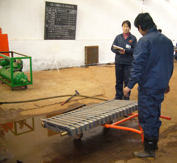

2piligrim130 реклама? Реклама уже в том, что Вы посмотрели фоторепортаж и сделали свои выводы ;). А теперь обсуждение - Ваше мнение уважаемо. Более подробно по другим пунктам либо мне ответит, а я напишу, либо сама сюда ответит Мария - всё-таки не я там был.
2piligrim130 по пункту 6 более "развернутое фото". Компрессор то есть:

Спасибо за конструктивную критику. Учту при подоготовке публикации.
С уважением, Мария

тоесть залевают испытуемый образец водой - судя по фотке лужа именно от туда а потом накачивают воздухом :)), тото у них лица такие удивленые

2piligrim130 ну бросьте Вы стeбаться :). Воду после испытания сливают, вот и лужа. Это их проблема, если воды много. Или лучше прямо с водой продавать? Чё то устал я объяснять. А Мария надулась :)

На фотографиях нет механического производства. Интересно, чем они режут резьбы и обрабатывают поверхности, в том числе и привалочные плоскости, от чего собственно и зависит качество стыков. Что же касается литейки, то она конечно не высший свет, но и шарашкой назвать это производство нельзя. Конечно производство трудоемкое, вагранка угольная с наддувом, что говорит о том, что она не устаревшая, но и современным такое производство, где рабочие места освещены этаким количеством маломощных лампочек - назвать нельзя. Они на них теряют больше, чем на современных "кобрах". Льют судя по всему в многоместные кокили, что тоже говорит о достаточно современном уровне производства и мощном изготовителе оснастки. Если все ( оснастку, ремонт и обслуживание этого оборудования ) они делают сами, то численность персонала далеко не чрезмерна. Очень даже современно. Так что, имея фото механического производства можно было бы безошибочно определить уровень этого производства. Очень интересно в этом плане производство подготовки поверхности под покраску. Что там применено - пескоструй, дробеструй или гальваника. Кстати, снятие облоя таким малогабаритным инструментом говорит о том. что облой небольшой, следовательно кокили качественные и своевременно обслуживаются.
Должен сказать, что подобные производства в РФ давно загнулись, поэтому и покупаем радиаторы за рубежом.
Сравнивать с Итальянским это производство не следует по причине отсутсвия в Италии таких производств. В Италии давно нет плавильных печей на твердом топливе.

Это просто какой то приезд генерального секретаря в военную часть 5678908! Травку не щупали? Может пластиковая?

Радиаторы как радиаторы..веселенькие даже:))) А что наша чегугина лучше??? РжавЫЙ такой шершавый:)))

2 piligrim130 Спасибо, долго смеялся над вашими язвительными комментариями насчёт "высокотехнологичного" китайского производства. Фотография с компрессором и девушкой из ОТК просто супер. Очень напоминает рассказ легендарного г-на Гончаренко о том, как китайцы на ключах пазы под "пины" вручную высверливают по шаблону. Действительно, технологический уровень середины ХХ века. Но ещё обиднее, что какие-то, извиняюсь, чуxyйные радиаторы везут в Россию из Китая. Тьфу! Слов просто нету - позор .... :(
