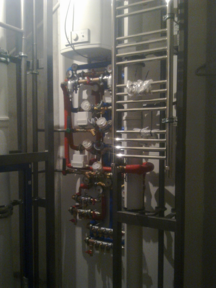

Holodilnik написал : У меня есть своя авторская компоновка, которую в разных вариациях я использую практически во всех своих подрядах -- это пятислойное двухплоскостное расположение коммуникаций, которое монтируется и демонтируется для обслуживания в сборе, то есть по-сути коробочное решение, которое с уважаемой компанией мы сейчас окукливаем в новое товарное предложение. Для той же компании мною придуман ряд компоновок, позволяющий через те же коробки решить проблему нехватки монтажных мозгов по части компактности сборки. Обещается, что в 13 году будет прорыв с фаром на эту тему, поэтому молча ждем новостей от патентного поверенного. Я без иллюзий на все это смотрю, поэтому никакого блицкрига не будет -- всё как всегда упрется в местные реалии. Другое дело, что кроме фара полностью комплектными шкафами заниматься вообще никто не хочет.
Мне кажется (сугубо IMHO), такие коробочные решения-шкафы абсолютно нежизнеспособны и востребованы не будут. :confused: Потому как их "привязка" к конкретной квартире слишком индивидуальна: размеры ниши, откуда придёт горячая и холодная воды, в какую сторону удобнее вывод, надо ли водогрей подключать, какие банки фильтров под конкретную воду. И это не всё. При таком количестве неизвестных (степеней свободы) гораздо проще скомпоновать "с нуля". Гимору даже меньше будет, чем подстраиваться под какой-либо вариант коробки. Не пойдёт это на рынке. Как не пошёл, скажем i-Modul у Hansgrohe ( http://www.smesiteli-vam.ru/catalog/brands/hansgrohe/raznoe/concealed_basic_set/item_1103031770.html ) - этот блок встроенных смесителей и форсунок сняли с производства. С похожими электрошкафами - проще: там развернуть ввод-вывод - не проблема: провода всё-таки.

Prok12 написал : Мне кажется (сугубо IMHO), такие коробочные решения-шкафы абсолютно нежизнеспособны и востребованы не будут.
Я тоже без иллюзий. Потребность в готовых решениях ничтожно мала, но рост "самоучек" неуклонно растет, и желающих поработать с кем-то за 200 тысяч с каждым днем становится меньше и меньше. Такой ящик нечто среднее между тем, что хочется, и что смог бы сам. Понятное дело, что никого и ничего оно не потревожит -- все как работали, так и будут. Скрытый резерв, мне представляется, в чурбанах, которые смогут подлампадить свои неумения готовым красивым решением. Здесь форум процентов на 50 забит народом, пытающимся выдать красивую продукцию за свой труд. Так что все, что называется, в тренде )))).
