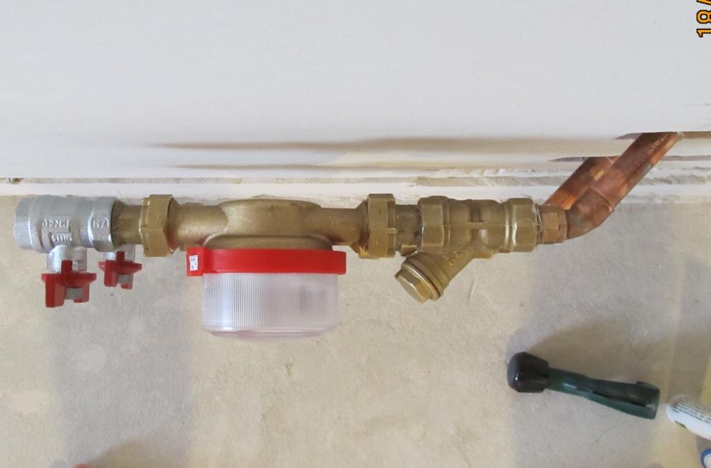

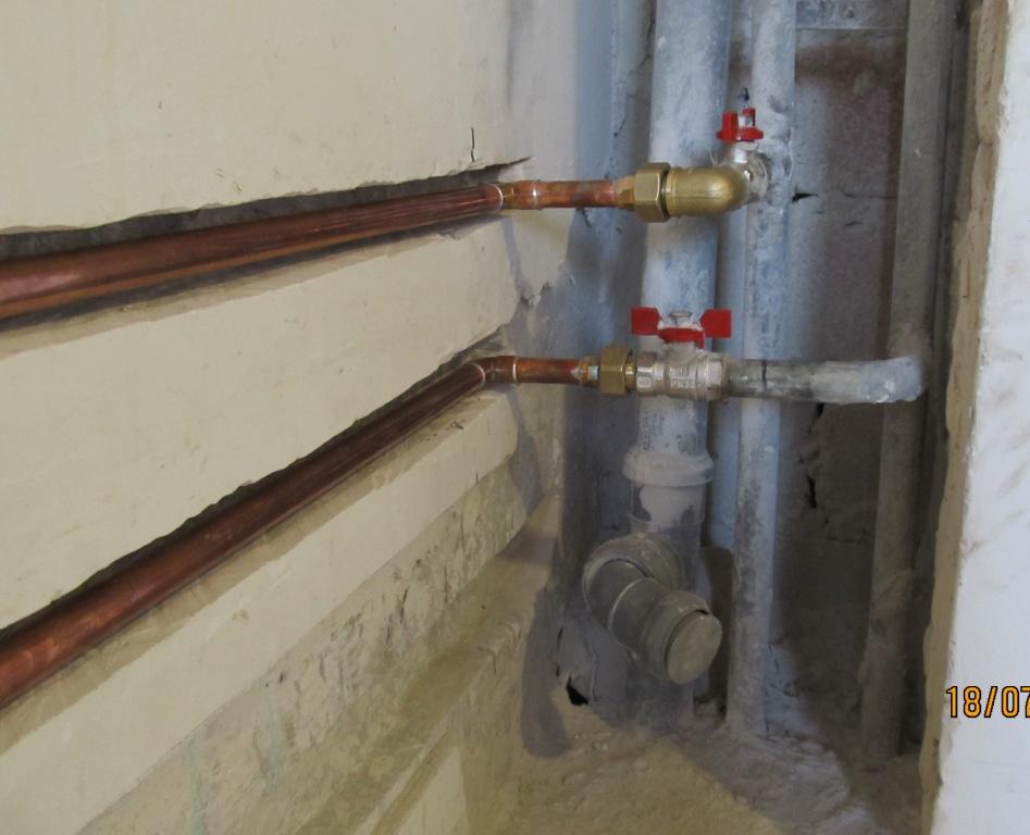

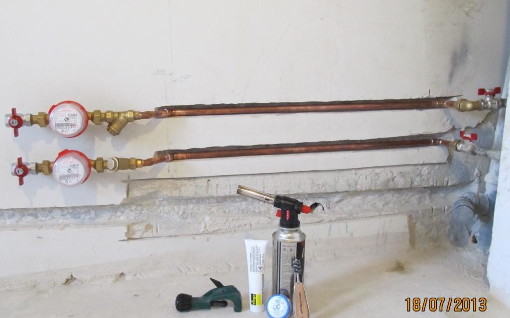

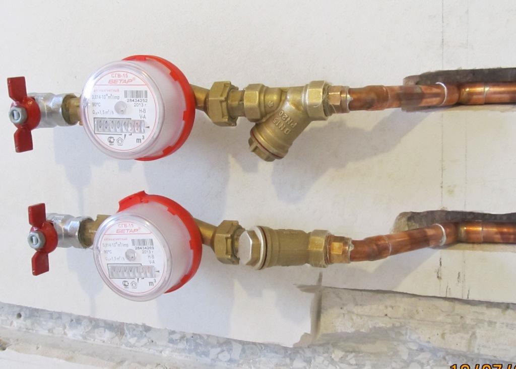

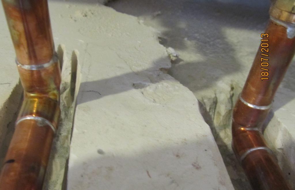

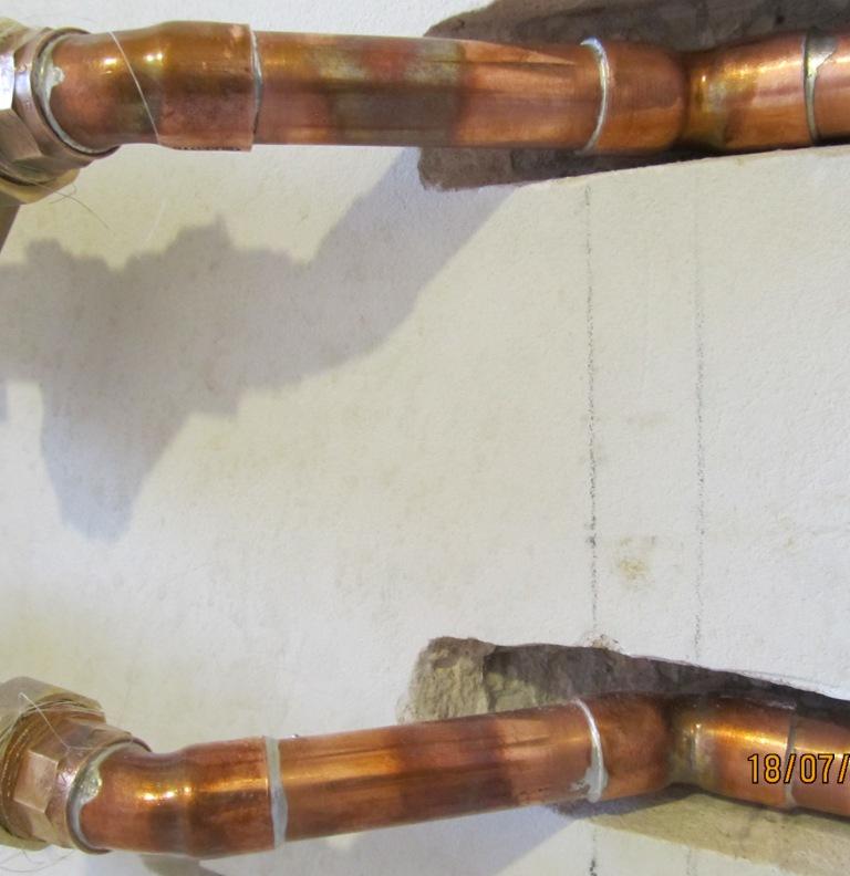

Слушатель написал : Закончу - дам фоторяд моего первого опыта.
Задача такой проводки - обойти холодильник и разместить учет в мойке. На последних двух фото: нестандартный необходимый инструмент/материалы и изоляция. Пока временно наживил узлы учета и подключил к сети - ни капельки. Порадовали конусные американки, держат при мизерном усилии затяжки. Еще надо продумать как крепить, особо места для крепления нет, возможно на шейке последней американки счетчика. Надеюсь протащить изоляцию через переходник 1/2", обернув резьбу фторопластовой пленкой. Не получится - разрежу. Такой горелки вполне хватает, паял на минимуме регулятора, удобен пьезорозжиг. Труборез для точного обрезания, очень тонкий острый диск не дает завальцовки. Без ершика тоже трудно. ИМХО это необходимый минимум для приятной работы. Жду критику.

Слушатель написал : Жду критику.
Прежде всего :applause: Соединения кажутся недогретыми. Ну это моя теория, можно не обращать внимания. Я продолжаю греть уже заполненный припоем стык, дабы вытопить остатки флюса. Это моё убеждение - спорное, не стоит развивать. Американки на вводных кранах стоило бы расположить по вертикальной оси. Это решается добавлением зигзага из уголков отрезков трубы. При таком расположении размыкать американку было бы возможно за счёт некоторого скручивания длинного участка трубы в стене. Сейчас зазор между трубой и дном штрабы предельно мал, чтобы разомкнуть конусную американку. После надевания этого тонкостенного теплоизолятора и заштукатуривания подвижность трубы может оказаться недостаточной для размыкания американки. Если краны на стояке будут труднодоступны, то их стоило бы задублировать непосредственно перед грязевым фильтром. Усилия для откручивания грязевого фильтра очень велики, потому нужны хомуты для их жёсткого крепления к стене, дабы эти усилия не ложились на медную трубу и соединения.

cineman написал : Усилия для откручивания грязевого фильтра очень велики,
Покупайте с резиновым уплотнителем и разбирайте-собирайте перед монтажём. Руками откручивается.:)

cineman написал : Я продолжаю греть уже заполненный припоем стык,
Инстинктивно так и хотел, но в сети много предупреждений о перегреве. А вот недогрева у меня быть не должно, если понял физику, то при недогреве не будет всасывания в капилляр. Однако теперь буду догревать после заполнения для распределения, так электронику паял.
cineman написал : Сейчас зазор между трубой и дном штрабы предельно мал, чтобы разомкнуть конусную американку.
Это невидимая зона и хотел приштукатурить только середину участка только для фиксации. О зазорах думал и там (у американок) предусмотрел. Небольшой, но есть, должно хватать. А вообще там американки только для извлекаемости узла при пайке, далее разбирать не планировал, потому и конусные. Дополнительные изгибы мне аки боль зубная, т.к. щас живу в старом доме с газовой колонкой. На этой почве имею бзык - боюсь потерь напора.
cineman написал : Если краны на стояке будут труднодоступны,
Тоже думал. Ну вот придумал так... У холодильника только спереди ножки, сзади колеса и один мужик его двигает легко. Там конечно основные краны, в мойке оперативные - на случай отъезда, для переключения на водогрейку, манипуляции со смесителем и, возможно, с фильтром.
Однако все справедливо, спасибо. Это мои компромисы и я их знал.
AndyMirror написал : Руками откручивается.
Один закручен ключем, но с фильтром просто в руке - держит. И эту проблему знаю, обычно придерживаю фильтр вторым ключем. И вообще стараюсь не давить на трубы, это тоже выучка от жизни со старым гнильем.
Закончу кухню, перейду в санузлы - там еще веселее будет.

Слушатель, Решить Вашу задачу по кривому отводу от стояка можно было одним двухраструбным отводом, направленным вверх и вторым однораструбным, вставленным в первый, которым и словили бы плоскость, выйдя либо выше, либо ниже верхней штробы (штробу, ессно, нужно делать после), жаль что доп. изгибы для Вас "аки зубная боль" )))

Слушатель, красивая пайка. мне почему-то как раз нравится с видимым "валиком" припоя снаружи, а не просто тонкая ниточка олова в зазоре

Slob написал : мне почему-то как раз нравится с видимым "валиком" припоя снаружи
И мне. Руки дрожат и зрение слабовато - перебдел :) По этой же причине не научился нормально варить.
