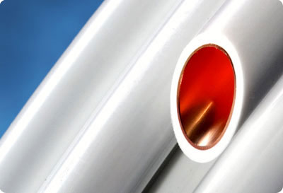

Друзья, объясните пожалуйста, можно ли ПАЯТЬ трубу KME QTEC? То есть, можно ли снять оболочку, и использовать ее как обычную мягкую трубу для водопровода? Какой толщины там медь?
Не могу сам найти в инете эту инфу, а в магазине нет в наличии...
Похоже, нет. ЕЕ только можно прессовать вместе с кожурой...

Warhamster написал : Друзья, объясните пожалуйста, можно ли ПАЯТЬ трубу KME QTEC?
Я паял что- то похожее - http://photo.qip.ru/users/prok12/200657434/209894418/#mainImageLink . Но медь у меня там 1мм толщиной (проверял). Оболочку срезать трудно, в отличие от WICU. Я нагревал на горелке для пайки лезвие, прорезал (проплавлял точнее) по кругу и вдоль (с двух сторон) изоляцию этой трубы на 8см от краю, потом - снимал или отворачивал "вспять".

По ссылке от Plumbery есть вил в разрезе: так вот там видно, что медь не в половину общей толщины.
Фитинги подходят любые для МП 16х2. Я вот думаю эту трубу взять на смесители для раковин в ванной/гальюне и на кухне. И фитинги Хенко.
