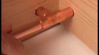

How To Solder Copper Pipe Without Flame

Юрасик, И кокое довление этот пуш-фит выдержит, прежде чем фитинг вылетит как ракета, безо всякого устройства для демонтажа?
Че-то французы совсем работать не хотят - у них все на каких-то гайках, цангах, втулках...

В трассах автомобильных кондиционеров стоят подобные разъемные соединения.
