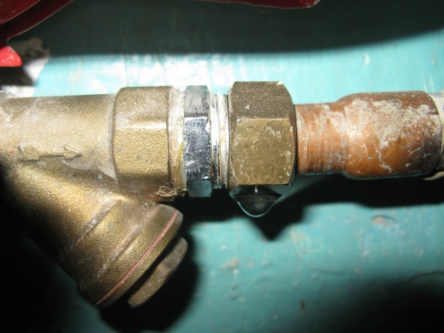

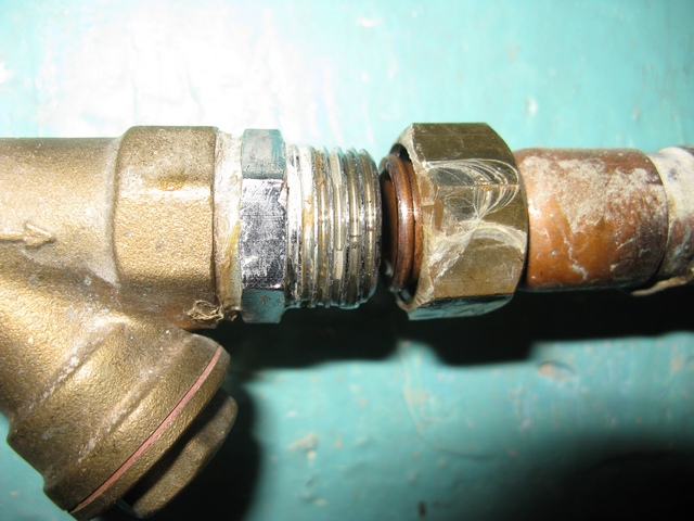

В общем на вводе в квартиру стоит шаровый кран, фильтр грубой очистки и потом через "американку" на медь уходит. И уже три раза начинает течь ан месте перехода в медь. Прокладки каждый раз ставил разные, но толку - ноль. Хватает на полгода, потом опять начинается "капель". Может быть есть какая-то возможность "раз и навсегда"? Да и причина не очень понятна. Труба развальцована хреново и продавливает прокладку?
Хотя это наверное не "американка", а накидная гайка там стоит....не силен в терминологии.

2Waso Не видя вашей текущей хреновины, можно только гадать на кофейной гуще. Может быть, там посадочное место для прокладки проржавело, может быть, труба у вас болтается, может быть, вы перетягиваете гайку до прорезания прокладки. Да дофига всего может быть. Интуиция советует поставить американку, но для уточнения желательно бы фотографию проблемного места. А в идеале еще и в разобранном виде. то, что у вас стоит, явно не американка, у них прокладок нет.
20.03.2010 в 10:05:42
2bc---- Ок, все равно сегодня буду хоть как-то исправлять ситуёвину, скину фотки. Я просто не контролировал процесс, когда ставили...а мастер был ещё тот, как в последствии оказалось.

21.03.2010 в 20:25:19
