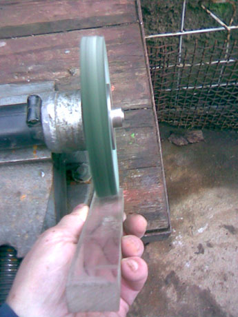

Burrdozel написал : Я могу рассказать, как сделать насадку для полирования с помощью дрели. Это токарное изделие. Конус с нанесенной на него крупной резьбой (конусной же).
ОГО... Именно так это выглядит на стационарной полировальной машине , тока елда длинной см 40, для дрели я б такой не делал...мало оборотов и малюсенький круг чтоб его по инерции затянуло надёжно, - разбивает посадочное круга, а сильно длинный конус (как на машине) не сделаешь, бут мешать и таким мотовилом разболтать может не по детски... Надо сделать обычную оправку как на образивный круг, ... она же и для тряпки сгодится ... И УЖ НЕ В КОЕМ случае я б не сунулся к нему с сапожным ножем, это 100% хирургия... даже когда это делаешь в токарном станке, ножем резцом зажатым в резце держатель ... анус сжимается. Сделайте проще: с больщего вырежте круг из войлока, потом вращающися круг выровняйте об крупную наждачку прибитую к доске или обломок крупного наждака

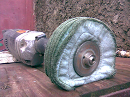

Burrdozel написал : Тряпичный круг? Какая тряпка, как крепить, сколько секунд до разрушения такой круг работает при 12000 об/мин?
Vasily.N написал : Идеально полирует тряпичный круг. Делается просто . Берётся 10 хб салфеток, прострачиваются кругами разного диаметра или по спирали к центру( смысл: чтобы по мере износа оставалась фиксация) нитки прочные но только не синтетика( нашкодит)... Таких пакетов нужно минимум штук 5. пробиваем центр диаметром в зависимости от устройства ( Минимум болгарка, дрель не подойдёт) С большего выкраиваем наружний диаметр... Одеваем и фиксируем пакеты на оси устройства. Включаем.Первоначально выравниваем круг или крупным образивом или крупной наждачкои прибитой на палку. Пропадёт дисбаланс и вибрация. Край распушится ...
За сколько его сотрёт профессионал при 8 часовой рабочей смене... х.з смотря , какие поверхности полировать. Моему лет 10 , особо не фанатею... но ручки шаловливые ... наверно сантиметр или два убыло... двадцать осталось... Да ещё ...в отличии от войлока полирующего плоскости такой круг по умолчанию полирует и все возможные изгибы изделия...

Vasily.N
Vasily.N
Регистрация: 25.06.2009
Минск
Сообщений: 681
28.10.2009 в 01:19:33
Vasily.N написал : Устали вы меня в выходныё зафочусь , выложу
Нате... гуляйтейтесь...
