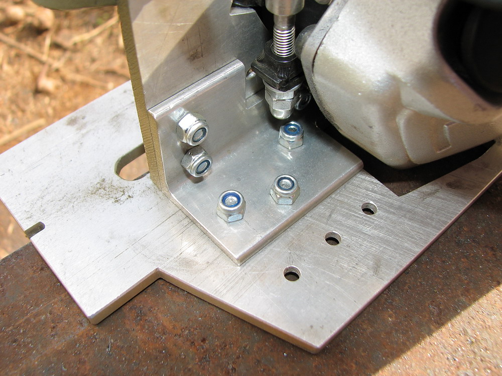

2Дмитрий Т Отличная слесарная работа.Где материал нашли(по нынешним временам)? Для резки листа я бы сколхозил что нибудь попроще типо параллельного упора на циркулярке но с пластиной поперек корпуса болгарки(ограничить степень свободы по вертикали)

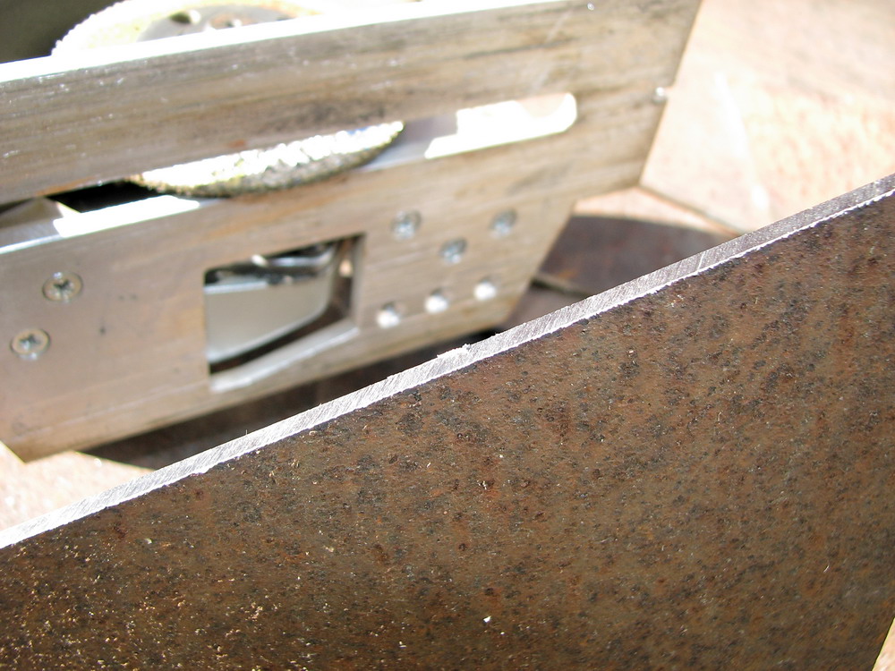

Хочу сделать небольшой отчетец непосредственно практического применения приспособы. Впечатления самые положительные, особенно на относительно толстом металле. В качестве примера -раскройка стандартного 3,5мм стального листа (фото 1). Общий рез составил около 12,5 метра, израсходовано 4 лужских диска 150х2,5 мм, один диск, соответственно, на три с небольшим метра. Это для тех, кто захочет сравнить экономию дисков. Рез получается ровным и чистым (фото 2). Работа с приспособой напоминает работу с циркуляркой, даже еще лучше- за счет длинного ручки-рычага. Рулить очень легко и точно по линии. Более того, держать болгарку можно одной рукой за основную ручку, девайс идет ровно и уверенно, закусывания, практически, исключены (во всяком случае у меня закусывания не было). Безопасность возрастает еще и по причине того, что смотреть на диск, что бы он шел по линии распила, не нужно- прицел прекрасно справляется с этой задачей. Более того, стоять можно вообще с левого бока болгарки лицом к резу, ведя девайс справа-налево и смотря в прицел. Искры и абразив на пользователя не попадают. В общем, очень рекомендую для повторения. Ах да! Прикрепляю последнюю фотокарточку для остряков, комментировать не буду, сами поймут ;).

14.09.2009 в 16:03:28
Дмитрий Т написал : Возможности машинки можно увеличить, сделав боковой упор для, например, резки полос или даже посадить ее на шину.
Нечто похожее сам кагда то делал, приспособу собирал из мет. уголков и фанеры, одноразово. Ставил диск по дереву и использовал, как кромочный фрезер. А по вашему варианту, есть приспособа, для УШМ, которая из оной делает торцовку, так если её разобрать, то в акурат вашь девайс выйдет, так что патента скорее всего, нового не будет.
