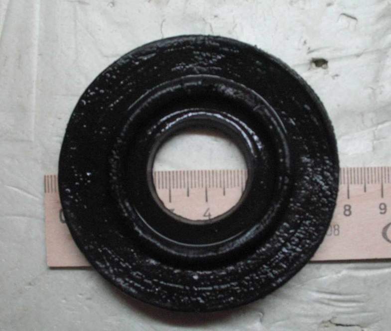

vadH
Сообщений: 324
14.10.2013 в 14:25:04
Лопнуло уплотнение достаточно древнего клапана бачка унитаза (боковой ввод). Фото прилагается.
Такую хитрую резинку возможно сейчас где-нибудь раздобыть или искать новый клапан в сборе?
