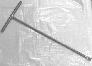

Отец умер был сантехником, в гараже много чего
Вобщим требуется развинтить чугуный радиатор, говорят есть какой то спец ключ. Как он выглядит.

Dima 1811 написал : говорят есть какой то спец ключ. Как он выглядит.
Этот ключ ,нужен только для перегруппировки секций.А Вы хотите только промыть и поставить на место.Все что нужно из инструмента , для чугуняки -газовые и разводные ключи.

Хотя я и присоединяюсь к советам не пытаться разобрать старую чугуняку, но все же ключ радиаторный выглядит примерно так

Это если навороченный.А обычно кусок арматуры или кругляка,расплющенный на конце в виде лопатки ,с другого конца загнутый в кольцо.В комплекте к нему или штырь или любой другой рычаг.Длина самая разная.У меня несколько,от полуметра до 1,2м.
