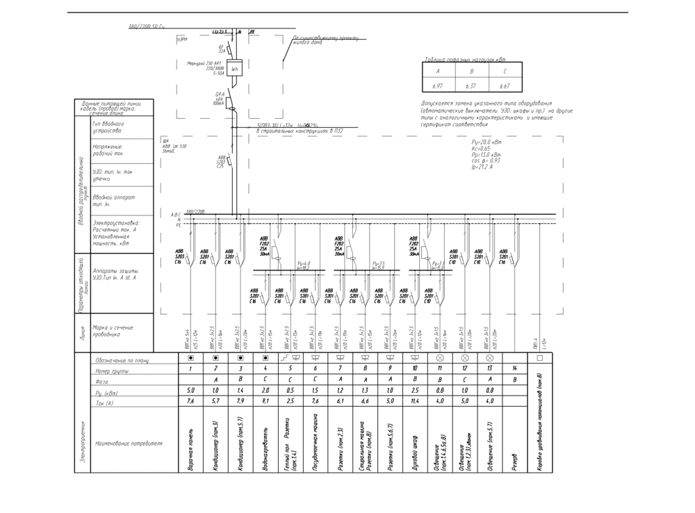

Выношу на мнение эспертов свой электропроект, так как мне кажется что проектники заложили излишне много автоматов. Интересно мнение сторонних специалистов нет ли тут излишества, так как всю жизнь жил с 3-мя автоматами и 1 узо и до сих пор проблем не возникало. Энергопотребители теже что и были, а считок на новой квартире вырастает до 24-х местного. Надо ли это?? Так же попутно возникает 2 вопроса:
  • могу ли я заменить кабели ВВГнг на NYM ??
  • какие сейчас идеальны прозводители розеток-выключателей по соотношению цена качество (уточним так что бы вы поставили себе) заранее благодарен за мнения

2AndreSm покрупнее бы, тяжело что-либо рассмотреть :confused:
да

добавил в pdf jpeg нормального качества не дает загрузить, говорит большой

2AndreSm Вроде бы все здорово, только все три УЗО я бы заменил на 40А/30мА. У вводного автомата то неотключаемый ток до 28А (In*1.13) на каждую фазу Под защиту УЗО внес бы все линии освещения, а не только одну.
Излишеств нет, вроде бы все четенько. :) Мне нравится.
