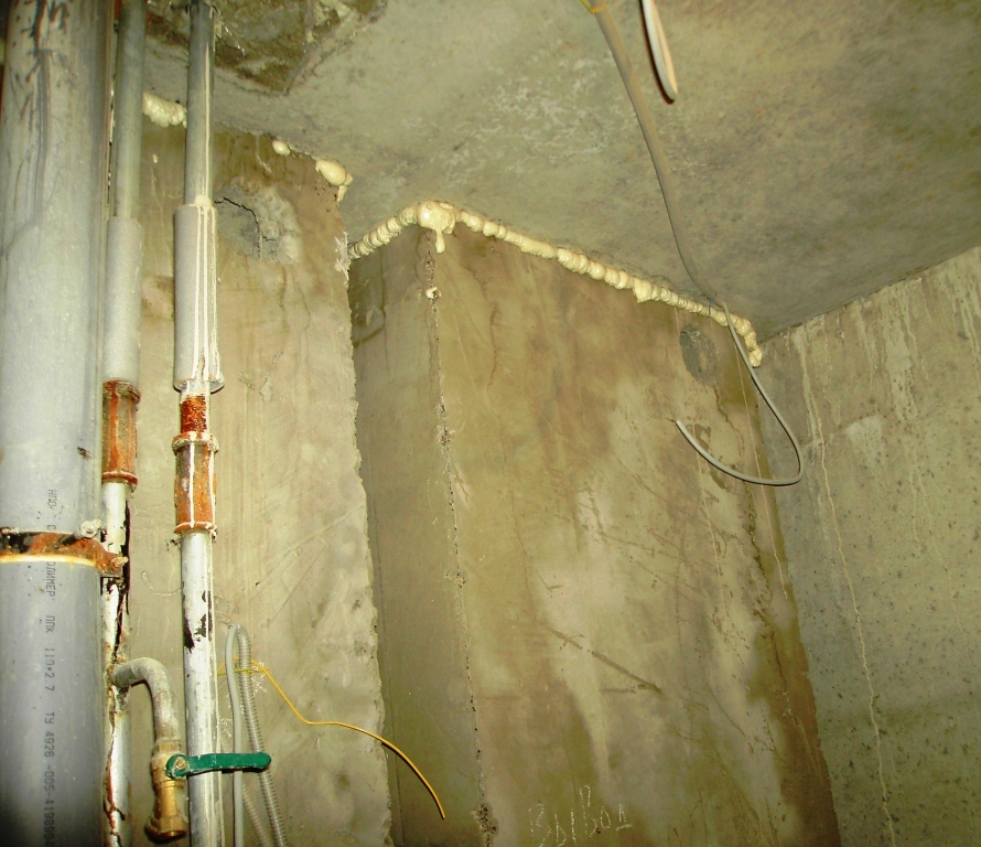

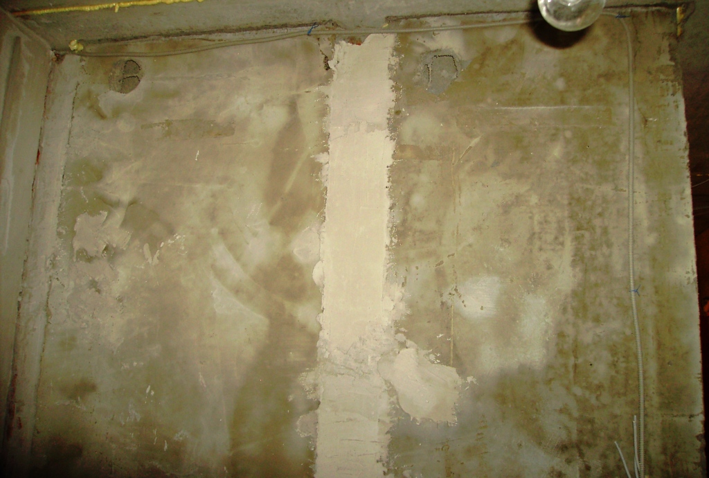

Кухня переносится, необходимо организовать качественную вентиляцию :). Ближайшие вентиляционные отверстия-это санузел(фото1). Можно ли использовать их, или целесообразно вести к тем что планировались на месте кухни (теперь до них не близко), но тогда как я понимаю, можно подвести к двум вентиляционным отверстиям(фото2),или это не так? Схема обычная-вытяжка+обратный клапан.проводка пластик. Для уменьшения потери высоты планирую использовать переход на плоский воздуховод. или все же помудрить с 120-150мм? Серия дома И-155.

Где-то что-то читал про возможные воздушные пробки.. но как запретом, не видел.Так что, склоняюсь к отводу в вентиляцию. Назрел вопрос: Допустим использую отверстия что так и были для кухни. Их два, есть ли смысл объединить их тройником и использовать обратный клапан? или как вариант, в одно отверстие завести воздуховод от ест.вентиляции, а в другой от вытяжки? Правда в этом случае попадаю на 2й воздуховод. Что предпочтительней, какя схема будет работать лучше? И остается открытым вопрос по применению плоского воздуховода..

Cartel написал : в одно отверстие завести воздуховод от ест.вентиляции, а в другой от вытяжки?
Я бы именно так сделал. Это проще, чем городить обратный клапан.
Cartel написал : И остается открытым вопрос по применению плоского воздуховода..
А чего с ним не так? Применяйте. Сопротивление у него будет, правда, повыше, чем у круглого с той же площадью сечения.
