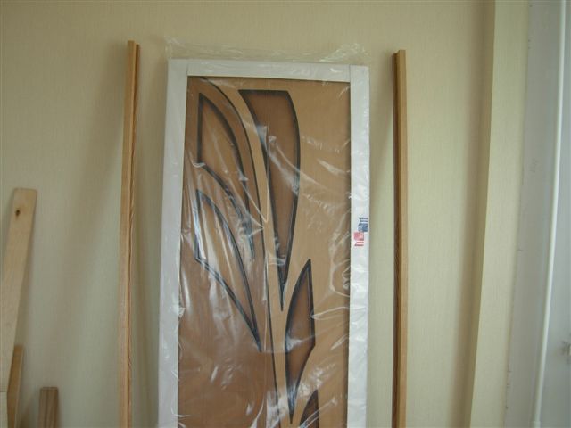

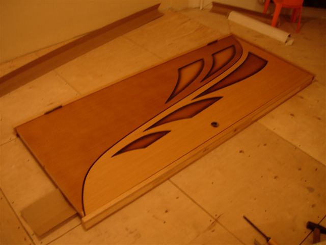

Вот он - объект установки:

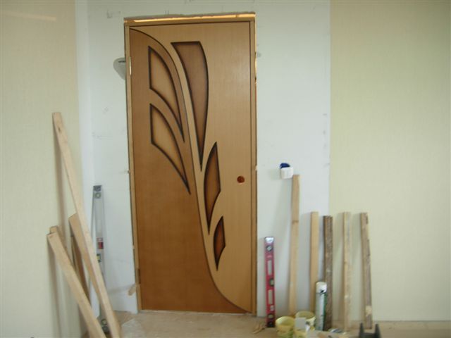

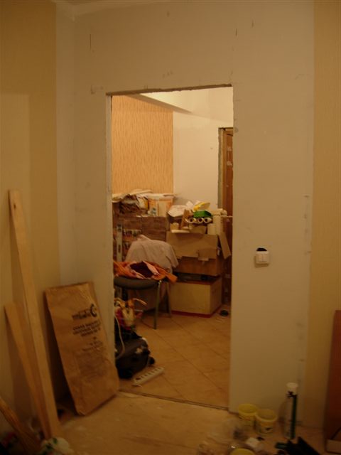

А вот его будущее место открывания:
Действовать пытался по науке, однако, ввиду отсутствия опыта, получалось все сумбурно и ну ооочень медлено.
Первым делом были размечены и проделаны отверстия для ручки и замка, так как "по вычитанной мной науке" это делается в первую очередь для удобства дальнейшей установки. Подозреваю, что, может, я делал что-то не так, но, признаться, я не оценил удобства первоочередности данной операции - сверлить отверстия в двери, уже висящей на петлях, зажав ее ногами (как я это делал с предыдущими дверьми) мне показалось на много удобнее, чем в стоящей на полу на торце двери, которую еще приходилось и держать... Ну да ладно. Дырки были успешно просверлены, замок и ручка примерены, и, убедившись, что все продырявлено точно, убраны обратно в коробку, откуда будут вынуты уже после всех работ с дверью, так как до этого будут только мешаться. Далее были размечены и зарезаны петли в полотно двери.

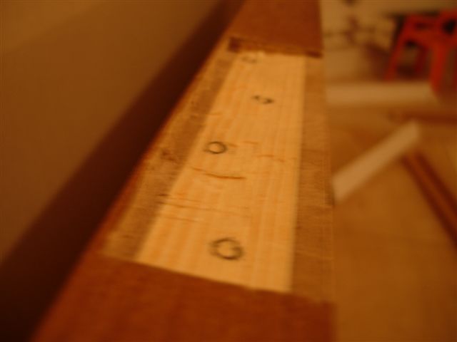

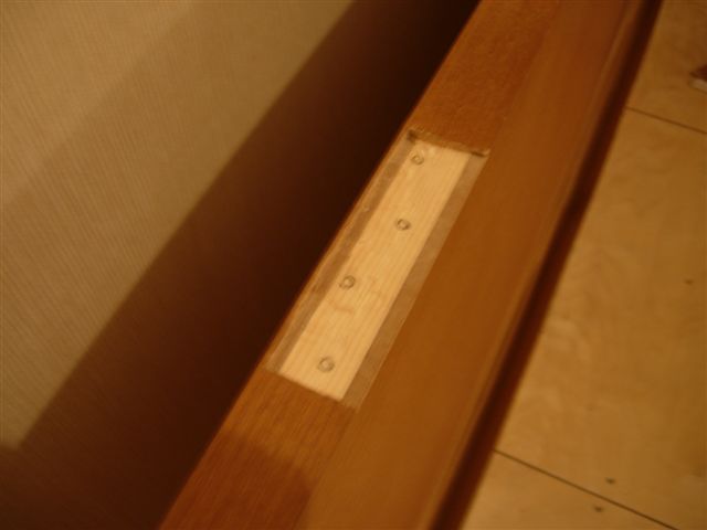

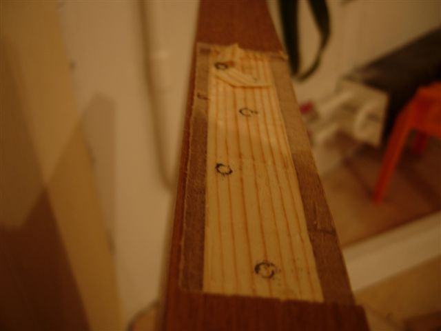

Полагаю, что фрезер - это мега-супер-пупер-полезный зверь! Однако, ввиду отсутствия столь крутого инструмента была применена более бюджетная его модификация, модели "стамеска". Вот, что получилось (прежде, чем кидать в меня тапками, прошу учесть, что это мой первый опыт врезки петель, да и вообще работы со стамеской в таких объемах):

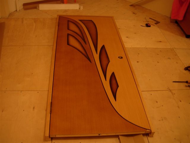

Далее были отпилены вертикальные стойки с учетом зазоров до верхнего косяка и до пола и врезаны петли в косяк. Только после этого была отпилена верхняя часть коробки, так как до примерки двери вместе с петлями я опасался махануться с шириной. Запиливать углы коробки под 45% я даже не пытался, а просто соединил под 90%, закрепив по 2 самореза с прессшайбой на каждом углу. Вся конструкция была пробно собрана на полу
и подготовлена к установке.

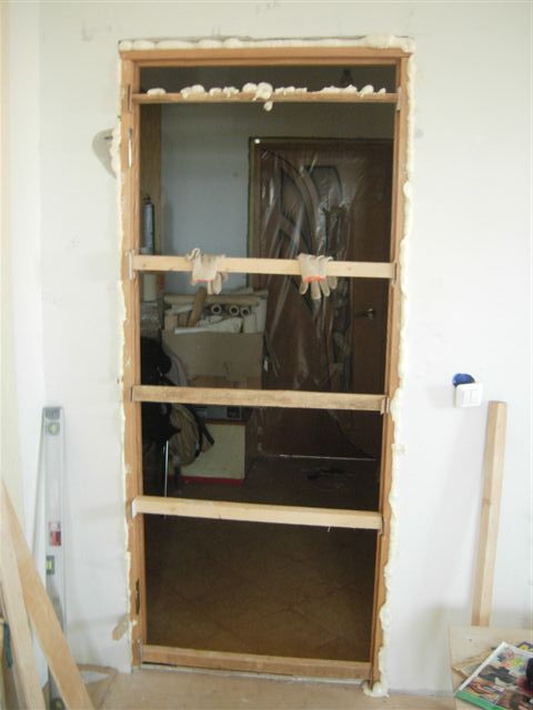

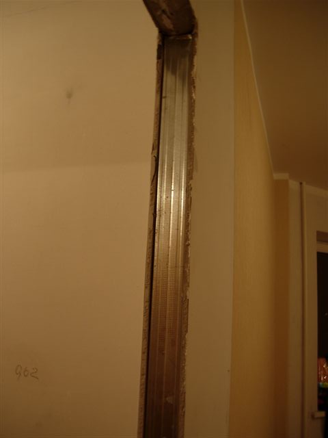

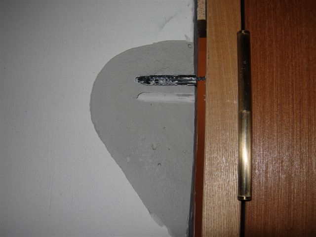

Утром работы были продолжены. Монтаж коробки в проем оказался по ни чуть не менее простым, чем ее сборка, а то и даже сложнее и занял так же гораздо больше времени, чем ожидалось... Задача усложнялась тем, что с одной стороны (там, где петлевая часть) стенка сложена из каких-то блоков, весьма "мягкой консистенции", а с другой стороны в торце проема находится лишь металлический П-образный профиль гипсокартонной стены без закладного бруса.
Однако, что-либо капитально перестраивать уже нет ни времени, ни возможности, поэтому, было принято решение монтировать дверь в имеющуюся среду. В конце-концов, надеюсь, никто тараном ее вышибать не собирается. Так же задача усложнилась еще тем, что оказалось, что в имеющийся проем дверь с коробкой влезают еле-еле. При полотне двери 80 см проем оказался всего 88 см. В итоге, между коробкой и стеной оставалось с каждой стороны менее 1 см.

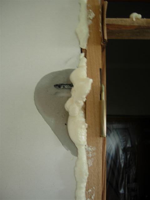

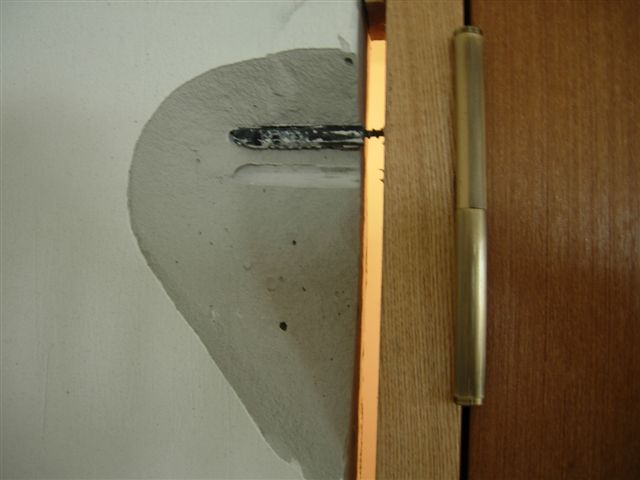

Сначала коробка была закреплена в проем саморезами с подгонкой нужных размеров клиньями и выставлением уровней свежеприобретенным для этого случая (извините за тавтологию) уровнем. :) Эстетикой было решено, при этом, пожертвовать в угоду прочности конструкции, поэтому, помимо загнанных саморезов крепления коробки в петлевую часть, оные так же были засверлены и с другой стороны коробки. Все равно остальные двери были установлены работником так же и по любому придется эти саморезы маскировать заглушками. В процессе засверливания в стену из непонятного мне хрупкого материала, от оной отвалился приличный кусок. :(
Теперь соображаю - чем и как это можно заравнять? Собираюсь просто заровнять остатками ротбанта, которым буду затирать края проема. (Я прав, или нет?)
Итак, коробка установлена в проем и закреплена саморезами.
Правда, к сожалению, в таком виде она не получилась держащейся на мертво и при попытке фиксации ее вместе сдверью, немного отклонялась. Поэтому, все-таки, было решено отказаться от варианта запенивания коробки вместе с дверью, а воспользоваться распорками. Да и закрыть дверь, в таком случае, вставив проставки для зазора, представлялось бы затруднительным, так как сделать это было возможно только изнутри комнаты.
Итак, распорки установлены, дверь запенена, а домочадцы выгнаны в сторону дачи с рекомендациями вернуться домой как можно позже...
Сегодня утром дверь и проем пребывали в том виде, в каком на последних фото. Вечером сниму распорки и очень надеюсь, что дверь встанет хорошо и все зазоры будут такие, как нужно. :)
Весь процесс монтажа, включая чтение инструкции по установке, забег на строительный рынок для закупки недостающей мелочевки, перенывы на обед, завтрак и ночной сон, занял около полутора дней. Согласен, что, мягко говоря, долгова-то, но, все же, это был мой первый опус...

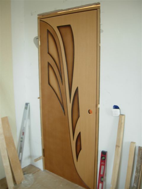

Вчера вечером снял распорки, навесил дверь и прикрутил ручку с замком. На ответку уже сил не хватило - упал спать.
Ну что же. Первый блин, конечно, вышел комом, но, однако, дверь стоит, закрывается ровно, при закрытом состоянии и будучи приоткрытой на 45% стоит ровно на месте.
