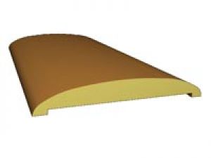

Посмотрел на рынке металлические стусла в качестве приспособления для распила под углом. Однако, земноводное, чего-то, меня задушило, да и не внушили они мне почему-то доверия. Понимаю, что оптимальным вариантом будет распил торцовкой, однако, специально покупать торцовку под сегодняшние задачи, думаю, совершенно не целесообразно. Да и не по карману такая покупка будет... Собственно, помимо распила наличников под углом, надо еще и распустить парочку наличников вдоль (промежуток от дверной коробки до угла стены меньше, чем ширина добора), а так же предстоит роспуск доборов. Если удастся придти с взаимному компромису, то очень надеюсь в ближайшее время обзавестись не большой дисковой циркулярочкой. В таком случае, думаю, проблема будет решена и, соорудив верстачок (или шину - не знаю точной терминологии), думаю, сумею напилить все, что мне нужно. :) Однако, на данный момент циркулярки у меня нет и, возможно, придется обходиться все же только имеющимися у меня средствами, а именно - лобзиком. В связи с этим, вопрос такой. Реально ли распустить вдоль дверной наличник, имеющий округлую форму? Примерно вот такой:
Сам наличник - деревяшка, покрытая шпоном. Шпон идет, соответственно, с округлой стороны. Предполагаемая проблема, при роспуске лобзиком - как это сделать, не накрошив шпон по краю?
Во-первых, нужна ли какая-то специальная пилка? Лобзик Макита 4329. Пока что, на всякий случай, купил какю-то пилку с мелким зубом. Хочу попробовать ей пилить. Однако, тут второй вопрос - с какой стороны, все-таки, пилить? Легче, конечно, прочертить нужную полосу с обратной (ровной) стороны и с этой же стороны напилить. Однако, в таком случае, вероятнее всего, что шпон раскрошится. Поэтому, думаю, попробовать расчертить и напилить с округлой стороны. Однако, как мне зафиксировать лобзик в одной плоскости, чтобы он не гулял у меня? По этому вопросу, к сожалению, пока идей не приходит... А, потому, прошу подсказать - как же, все-таки лучше распустить мне доборы, чтобы не покрошить шпон на них?
