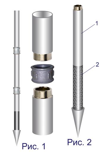

Скважина глубиной 6,0 метров.
Состоит из трех обсадочных труб длиной по 2,0 метра соединенных между собой муфтами (Рис. 1). Соединение на льне и краске.
Первая (нижняя) обсадочная труба 1 из нержавейки (Рис 2) (в те советские времена дядька достал материал на эту трубу). Нижняя часть трубы с отверстиями обтянута металлической сеткой 2. На конце трубы конус.
Вторая и третья обсадочная труба из железа (дядька сделал себе все трубы из нержавейки с наваренными муфтами – так надежнее). Соединительные муфты чугунные (но лучше выточить из нержавейки).
Внутренний диаметр обсадочных труб 40 мм. Внешний диаметр обсадочных труб 48 мм.

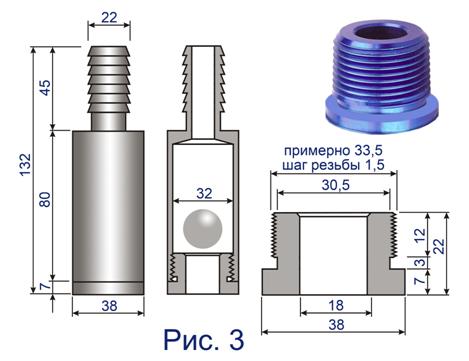

Обратный клапан. В обратном клапане (Рис. 3) шарик из подшипника диаметром 20 – 21 мм.

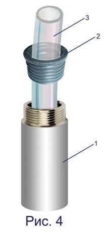

Уплотнительная манжета 2 (Рис. 4) между верхней металлической обсадочной трубой 1 и полиэтиленовым шлангом 3 – 40*32 мм (40*25 мм). Если насос хватает воздух - то манжету ставить ОБЯЗАТЕЛЬНО!!!

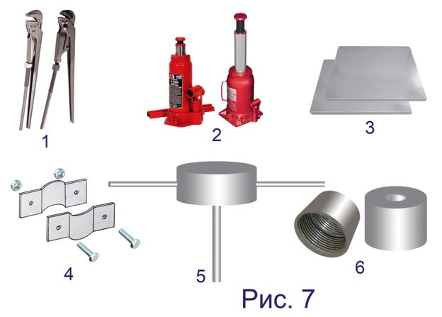

Инструменты для забивки и подъема скважины (Рис. 7):
  1. Два газовых ключа №3.
  2. Два домкрата.
  3. Две пластины под домкраты.
  4. Зажим для поднятия обсадочных труб при помощи домкратов.
  5. Устройство для забивки трубы.
  6. Стальная муфта для забивки труб. Навинчивается на обсадочную трубу. В нее вставляется устройство для забивки трубы.
  7. Фильтрующая сетка для первой обсадочной трубы (если необходимо менять сетку).
