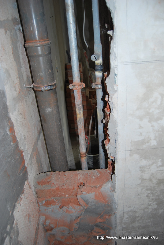

добрый день! проконсультируйте пож-ста.затеяли ремонт в ванной-проводка родная старая в панельном типовом 9ти этажном доме. первое,что хотим сделать-это попросить сварщика врезать по шаровому крану в трубы гв и хв. Нужно ли помимо этих работ просить еще что-то делать до работы сантехника?наприер, по несколько кранов сделать? краны ставяться на отводы?какие краны закупить?ужны ли.доп. материалы для первочередных работ по сварке(фильтры может врезаются в трубу или еще что-нить).разводку труб по ванной будет новая, т.е текущие металлческие отводы к раковине навено надо просить спилить? полностью сантехнику позже-сейчас главно разобраться с отключением стояков и первичной подготовкой.

А сварщик тут причем?У Вас должны быть краны на ХВ и ГВ в стояке или рядом с ним.Они перекрывают воду в квартире.Их вот надо заменить на шаровые.По этому вопросу обращайтесь в ДЭЗ.

По одному крану. Вы ведь будете счётчики ставить? Вам не надо 4-6 счетчиков в квартире? :) По кранам - пробегитесь по данному форуму. "Любимцы" называются достаточно часто.

Первое что необходимо сделать, это определиться с планировкой, что ,где, и как будет располагаться. Второе пригласить матера и обговорить с ним где и на какой высоте и какие краны установить для получения нужного результата. Если будете делать сами так же необходимо составить чертёж, чтоб можно было обсудить ваши дальнешие действия.

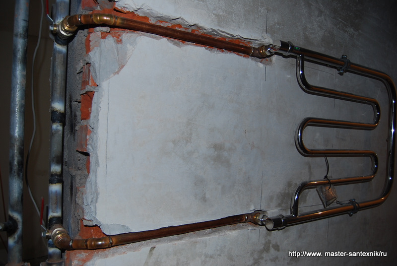

зануда написал : Первое что необходимо сделать, это определиться с планировкой, что ,где, и как будет располагаться. Второе пригласить матера и обговорить с ним где и на какой высоте и какие краны установить для получения нужного результата. Если будете делать сами так же необходимо составить чертёж, чтоб можно было обсудить ваши дальнешие действия.
именно так и не иначе. чтоб не пришлось 2 раза переваривать. на фото 1 раз переварили. оказалось не так и не все что надо. 2 раз, после того как определились где что будет , сделали правильные врезки на полотенцесушитель и водоснабжение:
