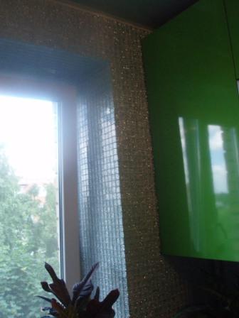

Смальта-это стеклянная мозаика

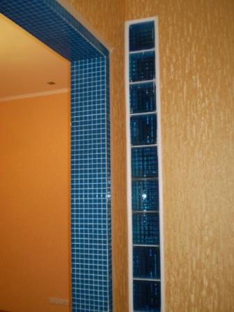

15.07.2009 в 22:42:43
FARAON7575 Спасибо, а можно внешние углы крупным планом, плиз:)
FARAON7575
FARAON7575
Регистрация: 04.05.2009
Сообщений: 11027
15.07.2009 в 22:49:41
вот

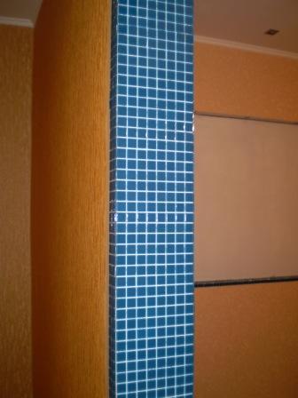

15.07.2009 в 23:00:34
FARAON7575 Мне интересно, как выглядят внешние углы, затирка их:)
FARAON7575
FARAON7575
Сообщений: 11027
15.07.2009 в 23:22:51
В воскресенье один вариант попробую поближе снять,в фотогалерее у меня в альбоме 80 на 6 стр. есть один угол,но чуть побольше,а вариантов по стыку угла мало,или в нахлест,т.е. смальта с одной стены закрывает торец смальты с другой стены,или просто угол пропустить через шов в листе мозаике,выразился как мог
