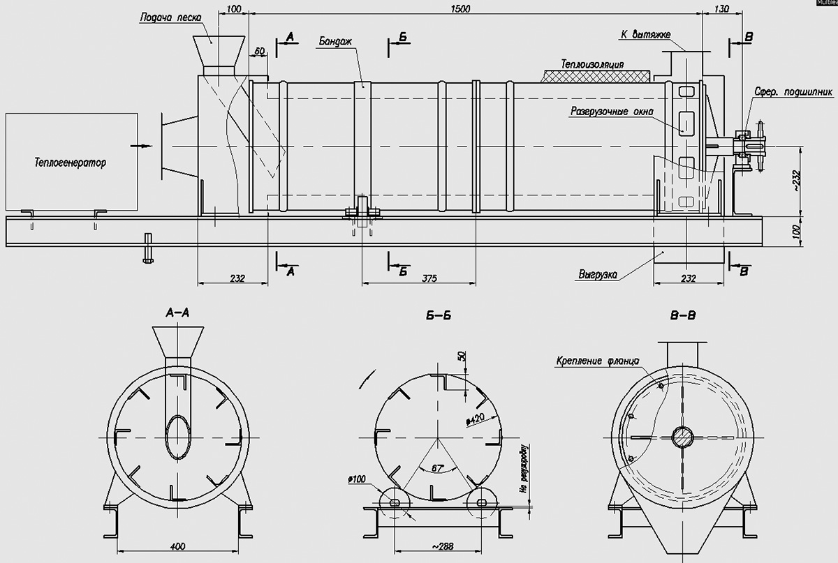

Добрый вечер.подскажите как смастерить электрическую сущилку для песка, производительностью 300-500 килограмм в смену. заранее благодарен.

охотник написал : смастерить электрическую сущилку для песка
Как вариант - вращающаяся труба с лопастями внутри и тепловая пушка в торец. Трубу можно заменить несколькими бочками без дна, лопасти - уголки на болтах. 60 кг/час - настолько неспешно, что пары бочек в длину вполне хватит. А может и одной достаточно. Если процесс дискретный (загружать песок порциями), то можно лопасти пустить по образующим, с небольшим уклоном к центру. Тогда разгрузку лучше через люк посередине.
Мощность пушки? ХЗ. Попробовать начать с бытового вентилятора где-то 1 кВт. А если непрерывная работа нужна - трубу ставить с уклоном 2...5 градусов. Опоры - 2+2 ролика, одна пара приводная. Загрузочная и разгрузочная воронки. Можно с "холодильником": ряд наклонных пластин внутри воронки для пересыпки с одной на другую. Пыль может быть, тогда отходящий воздух в пускать в фильтр.

Спасибо за отклики. Cimon, сколько готов потратить- не задумывался, но если греть трубу сухими тенами , то потребление енергии можно регулировать, как и скорость сушки.Сухой песок_очень нужен! Malevich -думаю, что неподвижная труба или бочка и вращающийся в ней вал слопастями будет надежнее т.к труба будет сильно нагреваться и расширяться от теплоносителя и самого сухого песка а это в свою очередь повлияет на механизм вращения. BV- произвожу сувенирную продукцию и для ее литья нужен сухой песок. Помогите хлопци:)

07.07.2009 в 22:33:52
охотник написал : думаю, что неподвижная труба или бочка и вращающийся в ней вал слопастями будет надежнее т.к труба будет сильно нагреваться и расширяться от теплоносителя и самого сухого песка а это в свою очередь повлияет на механизм вращения.
Да Г-дь с Вами! Вращающаяся труба значительно эффективнее, поскольку: 1) не нужно думать о зазоре между лопастным валом и стенками трубы, чтобы он не сыпался обратно по стенкам; 2) нет повышенного истирания трубы - это же почти что песок в мясорубке прокручивать; 3) мех-м существенно проще: вала-то нет, а опорные ролики - что может быть проще. Да и не будут они греться. 4) продувание трубы теплоносителем гораздо эффективнее, если внутри ничего нет; ......... И ещё кучу могу придумать ))))
Учтите, Вам лучше греть не трубу, а сам песок - т.е. пересыпать его внутри - каскадом - с одновременной продувкой.

Приятно с Вами общаться MALEVICH ! Я почти с Вами согласен. Но как насчет деталей - диаметр трубы, длина, схема привода и, если не напряжно ,общий чертеж.Заранее благодарю.

охотник написал : диаметр трубы, длина, схема привода и, если не напряжно ,общий чертеж.
Ну не чертёж... схемку попробую накидать. Только не сегодня! А металл есть какой-нибудь?

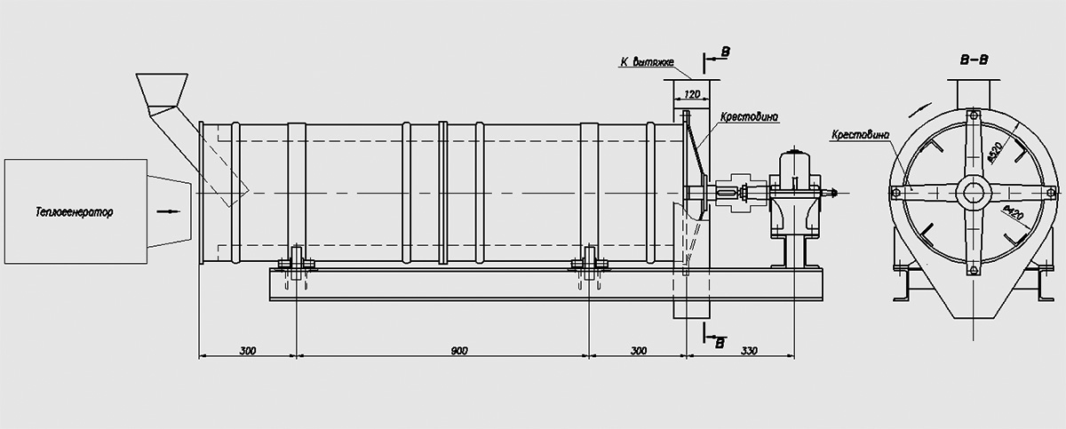

08.07.2009 в 19:57:11
охотник написал : если не напряжно ,общий чертеж.
Сваял пару схем: 1. Индустриальная, почти по полной программе. 2. Попроще.
Приблизительные параметры:
  1. Длина/диаметр = 1500/420 мм. Примерно как две состыкованные столитровые бочки.
  2. Угол установки 4...6 градусов.
  3. Частота вращения - 16 об/мин.
  4. Коэф-т заполнения трубы - 20% для 8 лопастей.
  5. Производительность, при указанных режимах - 80 кг/час (50 литров/час).
  6. Мощность привода (примерно) - 0,55 кВт.
  7. Тепловой режим. Считать не буду! Я не теплотехник. Примерный алгоритм такой: имеется количество влаги, удаляемой за час (с 10% до 0,5% от веса песка). Есть удельная теплота парообразования - отсюда килокалории в час. Плюс нагрев песка от 10 до 200 градусов - вес песка на разность температур на теплоёмкость. Плюс потери 50%. Получаются ккал/час и считается электрическая мощность. Скорость теплоносителя в трубе 3...5 м/с.
В конструкции есть нюансы. Если заинтересует - спрашивайте
