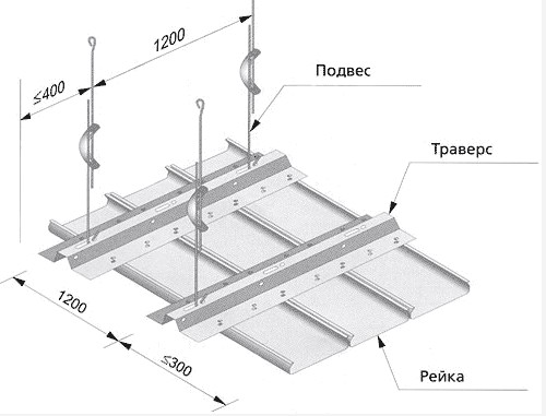

sergik0 написал : вроде конструкция у них одинаковая у всех,
Я имею в виду не только кассетные,но и реечные потолки.Вот например стрингер.
sergik0 написал : Но че то мне кажется всетаки направляющая не должна до уголка доходить?
Я вам говорю,по месту определитесь.Отрежте подлиннее,потом подгоните как удобнее.

mihamaster написал : Я имею в виду не только кассетные,но и реечные потолки.Вот например стрингер.
Вы про реечные пока забудьте, сейчас мы только про кассетные говорим :)
