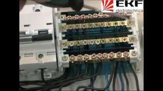

Посмотрел вот это видео монтаж щитка и захотел поставить такой же комплект, только почему-то такие шины называются в прайсе нулевыми, - можно ли её ставить на фазу?

ZYIsaVn написал : захотел поставить такой же комплект, только почему-то такие шины называются в прайсе нулевыми, - можно ли её ставить на фазу?
Можно, но лучше применять специальные кросс-модули КБР-80А, КБР-125А

ZYIsaVn написал : Посмотрел вот это видео
Вот это ржачное видео! есть щиток с криворуким монтажом? Купи кросс-модуль и получишь щиток с криворуким монтажом и кросс-модулем ;)

Johnny написал : Вот это ржачное видео! есть щиток с криворуким монтажом? Купи кросс-модуль и получишь щиток с криворуким монтажом и кросс-модулем ;)
Почему криворукий и какой будет пряморукий, с гребёнкой что-ли. Спору нет, красивее, но при замене автомата на другого производителя может не подойти.

ZYIsaVn, я не могу сказать, что это аккуратно выполненный монтаж. Для рекламного видео могли бы сделать покрасивее. А гребенки рулят всегда, просто не надо щитки собирать из всего, что под руку попало :)

Johnny написал : ZYIsaVn А гребенки рулят всегда, просто не надо щитки собирать из всего, что под руку попало :)
Сейчас, например, собрали все автоматы на рейке, прикрутили гребёнку, а года через три накрылся какой-нибудь автомат, а эти автоматы уже сняли с производства, или поставщики перестали возить, а другой автомат может отличаться по высоте расположения контактов, вот тогда как?

ZYIsaVn написал : а эти автоматы уже сняли с производства, или поставщики перестали возить, а другой автомат может отличаться по высоте расположения контактов, вот тогда как
Покупать известных производителей, при смене серии обычно габаритные и присоединительные размеры оставляют такими же
