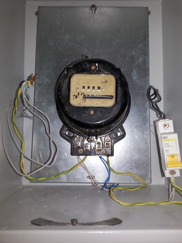

Селективное УЗО правильно ставить в начале линии, т.е. с вводным автоматом в одном щите, после счетчика.

Ну это религия, а если порассуждать: повторюсь,вот если вводный кабель идет в дом без защитной жилы РЕ, то селективное УЗО ничем ему не поможет. Я правильно мыслю? Если это так, то можно спокойно узо ставить в доме.

Я не спорю, я лишь выясняю. Скажите, пожалуйста, при нарушении изоляции и появлении токов утечки между фазными жилами входного кабеля УЗО в начале линии сработает?
21.04.2015 в 21:34:30
A1ekca написал : Я правильно мыслю? Если это так, то можно спокойно узо ставить в доме.
Да ставьте его в доме ,я не могу понять в чём проблема.На улице счётчик,автомат дальше кабель в дом и сразу УЗО,за ним ставьте УЗО на каждую линию(наверняка у вас заземление ТТ) или поговорите ,что хотите перенести автомат в дом(может разрешат),поставите на улице перед счётчиком рубильник
Между фазными - нет. Между фазными - это не утечка, это межфазное КЗ.

ebf написал : На улице счётчик,автомат дальше кабель в дом и сразу УЗО
Неужели вы действительно что-то проектируете? Ведь всё же элементарно, если поставить УЗО "на улице" после счетчика, то оно будет защищать и вводной кабель. А вы так запросто, взяли и "влепили" его в дом.
A1ekca написал : а если порассуждать:
Вам уже ниже ответили.
У вас какие-то ограничения, например, нет места в щите на улице?Если ничего не мешает, тогда однозначно лучше в начале в дом.
21.04.2015 в 21:46:42
