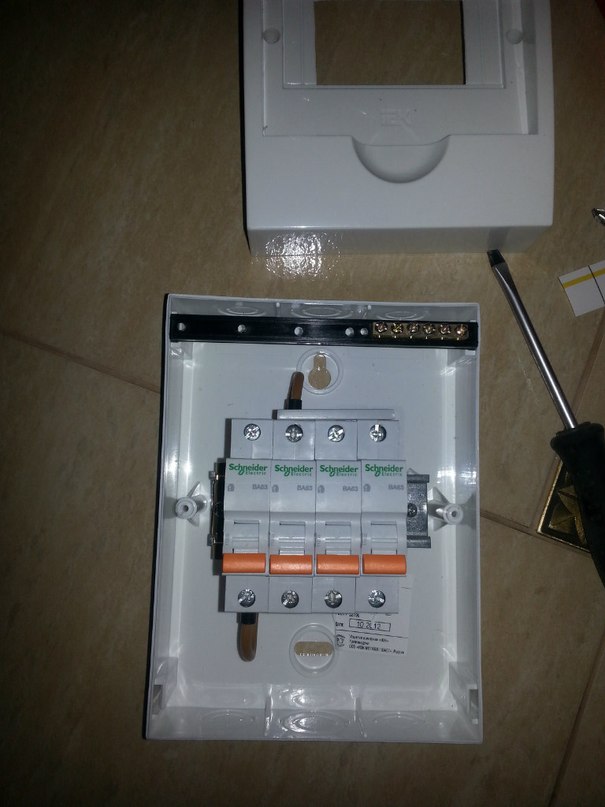

Ну да на 16А было бы совсем грустно. Но люди и так живут... вот щиток соседей там три по 16 и один 10

Alex2507 написал : Но люди и так живут... вот щиток соседей там три по 16 и один 10
А ввод подается на все 4 АВ? ;) если так - то у них круче... 3*16+10 :)
