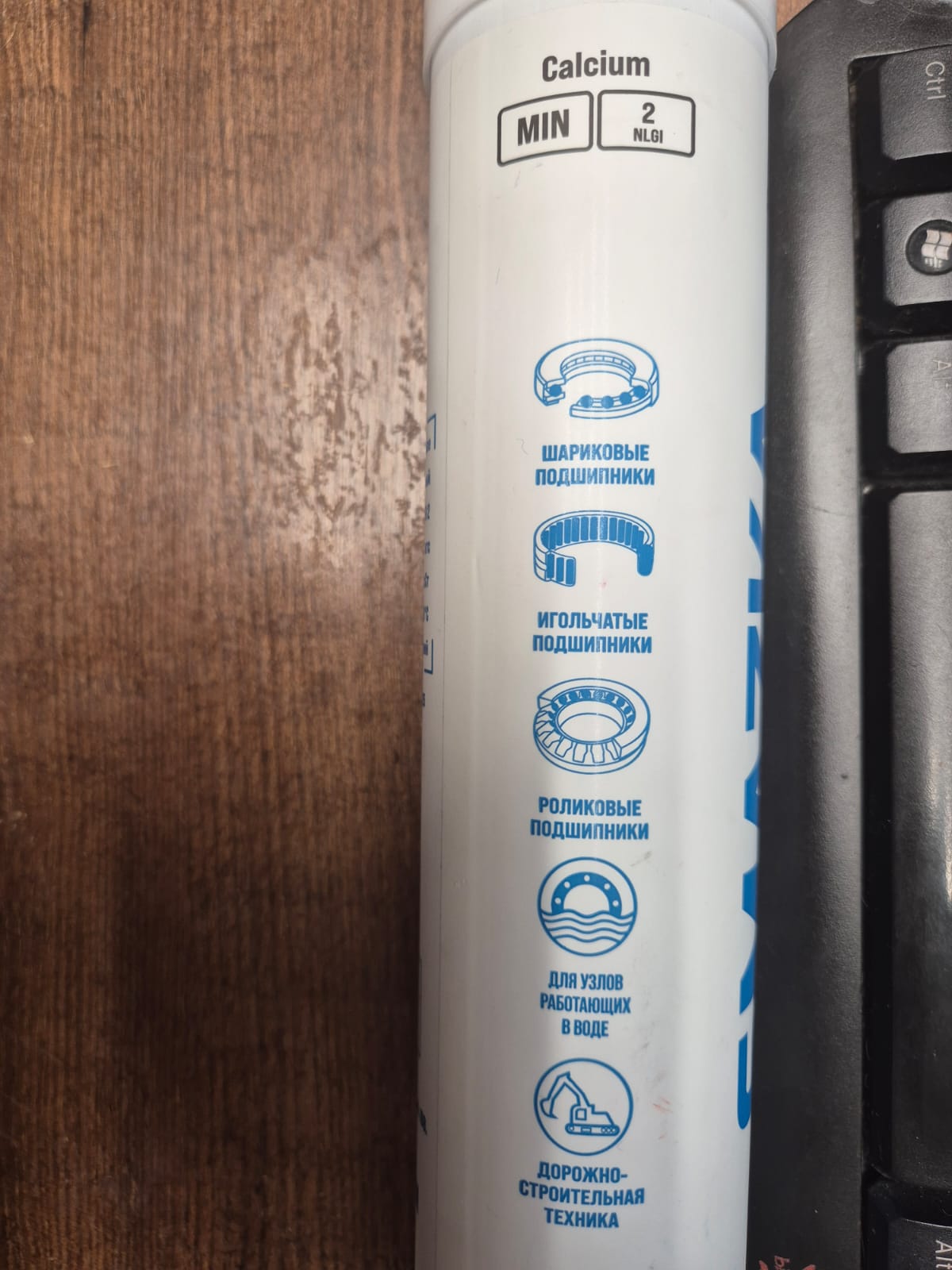

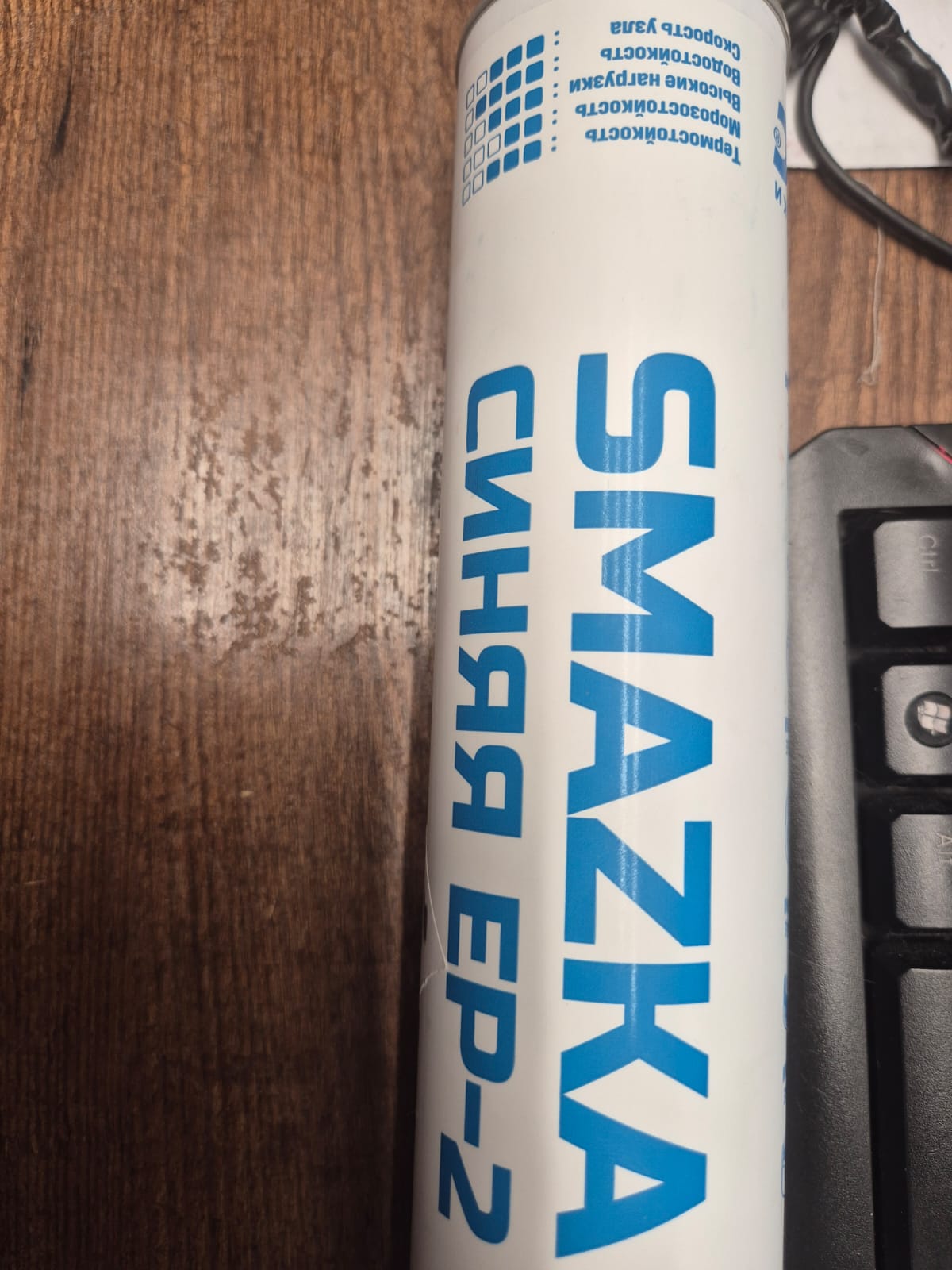

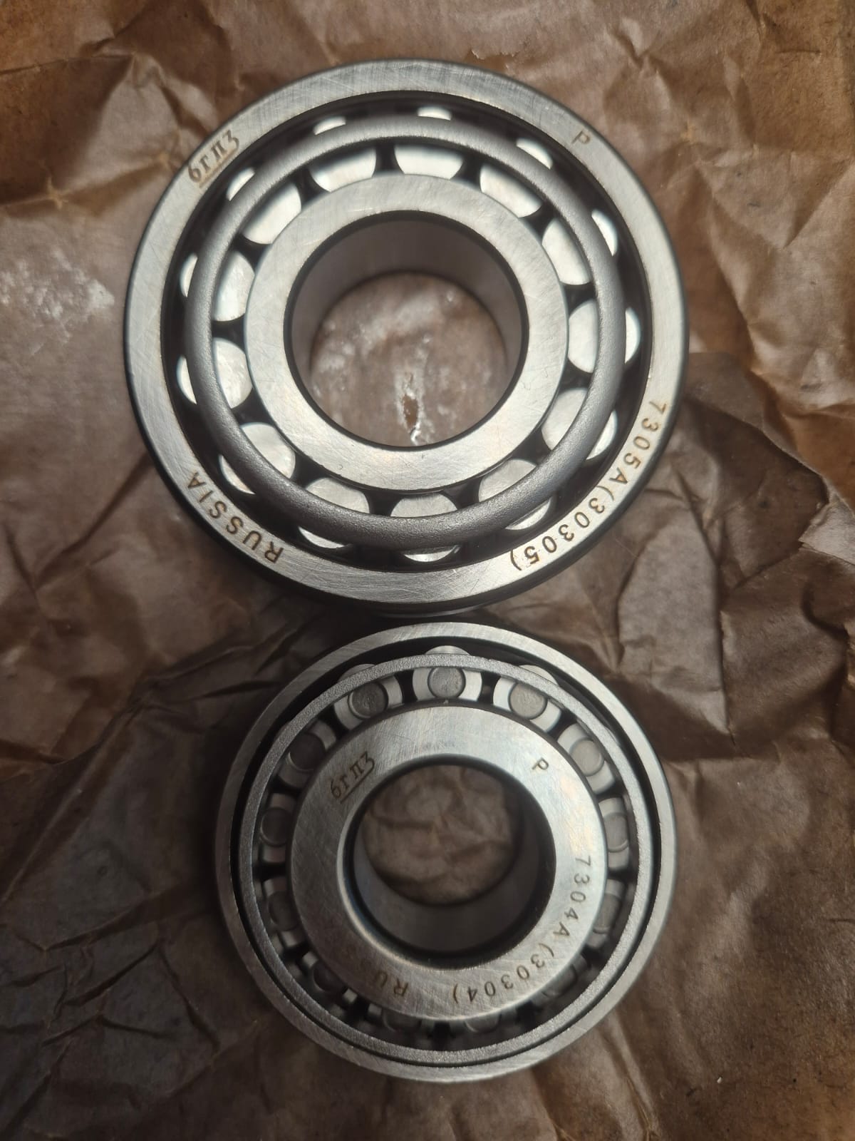

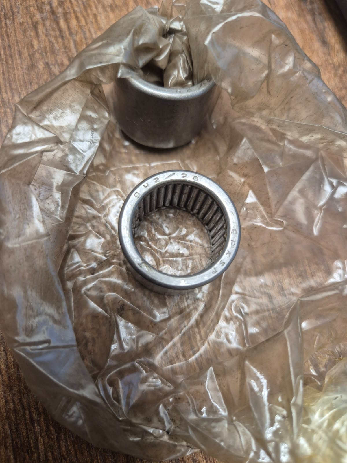

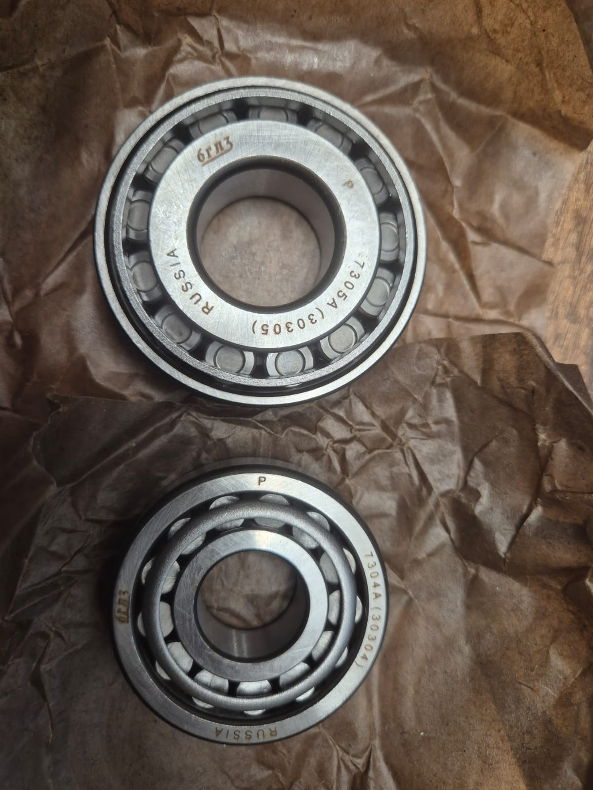

ну наконец -то,сегодня позвонил мастер с координатно-расточного ,втулку расточил, под шкворни разверткой Ф20мм отверстия развернул,можно забирать. Завтра поеду. Ну и для истории фото.Приехали ступичные подшипники,взял ГПЗ 6 ...посмотрим как ходить будут..Перефразируя "Синий трактор Добрыня" "Подшипник то хоть отечественный?да! только отечество не Ваше!" Пишут что вроде сырье Китайское а делают как будто у нас подшипник эти..WhatsApp Image 2025-11-06 at 20.36.06WhatsApp Image 2025-11-06 at 20.36.04Ну и взял "традиционные" 942/20. WhatsApp Image 2025-11-06 at 20.36.06 (1) Смазку синюю к ним..WhatsApp Image 2025-11-06 at 20.36.05 (1)WhatsApp Image 2025-11-06 at 20.36.05 (2)Вобщем к выходным готов..с погодой правда не очень, резко стало..сегодня -11С,хотя еще в выходные было +6С..а стойло холодное, щели кругом..одно хоть, только что крыша и стены есть
